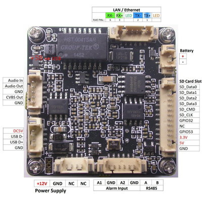

Теперь ещё предстоит поднять несколько этих модулей, в которые воткнули питание в разъём USB. Это же надо было догадаться сделать такой же разъём!
Re: востановить камеру 83H40P-B
Пришлите фотку интересно на это посмотреть
- Sonya
- Сообщения: 1313
- Откуда: Сергиев Посад
Вот фотка, ничего особенного: два 4-пиновых разъёма (USB и питание) и два 6-пиновых (Ethernet и Alarm).
General_HZXM_IPC_HI3516D_83H40_RT3070_V4.02.R12.Nat.OnvifS.HIK.20180627_ALL_TL.bin
Кстати, разобрался с прошивками: 00039840 не подходит для 00014840, это была ошибка на сайте XM и я её тоже подхватил. Сейчас они поправили ссылку, там лежит достаточно свежая прошивка

Добрый день. Специально зарегистрировался что-бы внести свою "лепту". Спасибо за ваше подробнейшее описание процесса восстановления.
1. Оказалось что идеально восстанавливаться на первичную прошивку с которой камера была из коробки. Потом уже тулзами повышать её.
2. Камера при доступном интернете ведёт себя мягко говоря "волшебно". Может самопроизвольно сменить IP адрес со статичного вбитого руками на какой угодной из той подсети в которой находится. При этом её не смущает что адрес уже занят. Думаю тут чудеса связаны с доступом к облачному сервису.
3. Процессор греется
думаю радиатор всё же нужен.
4. Удалось ли "починить" или понять что чинить в камерах в которых на USB порт подали +/-12В ? у меня одна такая
5. Правильно ли понимаю что подключение микрофона возможно но нужен резистор на свободное место?
1) Желательно не восстанавливаться на первичную прошивку, а перед обновлением (если экспериментируете) делать дамп камеры. И восстанавливать по дампу иначе можете потерять ID. Даже с дампа, снятом с камеры после неудачной прошивки можно вытащить ID и потом восстановить его на рабочей прошивке.
2) Выключить Adaprive IP, оно вам и не такое волшебство покажет, выключить DHCP, присваивайте адреса вручную.
3) Если мы говорим про процессор 3516D да на нем радиатор просто необходим т.к. процессор сильно греется.
4) Все зависит от того на сколько сильно поврежден модуль, слава богу не доводилось видеть поврежденные модули по USB. Но приходилось восстанавливать модули после 24в.
5) Не экспериментировал.

До USB ещё не добрался, жду микросхемы стабилизаторов питания.

Применительно к 83H40P-B, можно лить любой дамп, не только свой, так как "ID" (крипта) хранится в отдельной микросхеме, а в дампе - нет. Это в большинстве случаев также верно и для других модулей с 16Мб флеши, как верно и то, что в модулях с 8Мб флеши доп. микросхема отсутствует и идентификатор хранится в основном дампе.AlienP666 писал(а):И восстанавливать по дампу иначе можете потерять ID. Даже с дампа, снятом с камеры после неудачной прошивки можно вытащить ID и потом восстановить его на рабочей прошивке.
