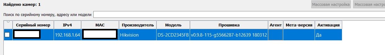

Здравствуйте! Пришла камера. Не могу зайти в Веб-интерфейс
в Конфигураторе IP-ПАК видна, но доступ не дает
не получается сбросить пароль (кнопкой резет)
может заливка Дампа поможет ?

Сообщение 128203 » 03 мар 2022, 08:52
добавил к предыдущему
