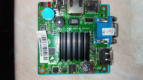

Сообщение Jakatta » 17 май 2018, 09:26
AlienP666 писал(а):
Rentable писал(а):
Подскажите, пожалуйста, с чем может быть связано следующее:
Имеется 2 шт Mini NVR2 N6200-8EL. Один с внутренним HDD, другой с внешним HDD. Установлены в разных частях города, goolink на обоих работал безупречно в течении нескольких лет. Но после 9-го мая на смартфоне в приложении "device offline".
Версия ПО Goolink 2.5.4 Android.
Версии NVR:
V4.0[20150612]
и
V4.0[20151231]
С сетевыми и прочими настройками ничего не делал и не менял.
Установите обновление на ваши реги, а так же обновите библиотеку Goolink на регах.
Помогите пожалуйста , такая же проблема , только регистратор T8300-4f можно ли таким же образом решить проблему и где взять прошивки и инструкции,руки уже опускаются 4 дня мучаюсь :cry:
Ваша модель в конкретном случае ни о чем мне не говорит. Первое, что нужно, это понять что у вас за зверь и с чем его едят. Для начала выложите версию прошивки вашего регистратора, желательно скрин. Второе хотелось бы увидеть истинную модель вашего зверька, для этого вскройте крышку и на матери найдите надписи (обычно сделанные маркером) и так же выложите их. Дальше уже будем думать чем вам помочь :smile: .
Серийный номер вашего регистратора, можно первые шесть цифр.
Jakatta
S/n 015201
Re: Китайский Mini NVR
Сообщение AlienP666 » 17 май 2018, 09:42
Спасибо, что вышли из тени. Надеюсь решение, которое мы найдем, поможет другим пользователям с такими же регистраторами и подобными проблемами.
Если я правильно понимаю ваш регистратор 4Ch? Это важно, чтоб я вам не скинул не ту прошивку.
