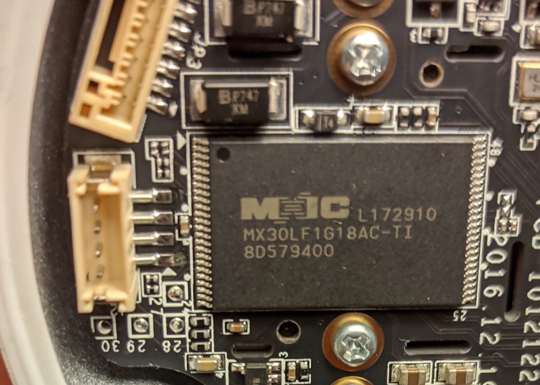

Прошу поделиться дампом...
Re: IP камера Hikvision DS-2CD2345F-IS
по UART вываливаются ошибки и циклично повторяются :

это не оно?
- Вложения
- IMG_20220308_192301_2.jpg (48.73 КБ) 9066 просмотров
