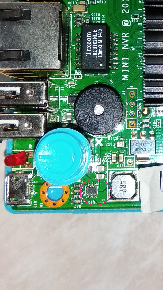

Регистратор перестал работать при включенном питании ,другой блок питания не помог,разобрал регистратор на плате виден сгоревший элемент может кто подскажет что это(маркировки не видно)

скорее всего типа MP1470, MP1471...посмотрите рядом с другими дросселями, должны быть такие же

Там особо не видно. Как думаете есть ли смысл его перерасти ,не пошло "гореть" дальше ?

Jakatta писал(а):Там особо не видно. Как думаете есть ли смысл его перерасти ,не пошло "гореть" дальше ?
там как минимум еще три шт. и что ничего не видно?...используйте лупу или еще что...

На одной последние три символа LC5

Jakatta писал(а):На одной последние три символа LC5
у LC5 корпус SOT23-5 (5 выводов), а тот корпус, который вы обвели красным на фото SOT23-6 (6 выводов)...разные деталюхи

Jakatta писал(а):там как минимум еще три шт. и что ничего не видно?...используйте лупу или еще что...
На одной последние три символа LC5[/quote]
везде пишут что это защитный диод от статики
