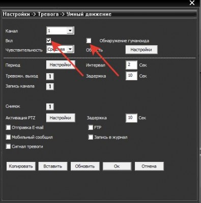

Достал еще одну старую камеру, у которой работает запись по детектору движения. Подключился к ней через CMS и сравнил настройки с новой камерой, в которой запись по детектору не работает. В обоих камерах детектор движения включен, но есть некоторое различия в интерфейсах - у старой камеры в настройках есть значок в виде жесткого диска и в нем меню Record, у новой такого нет. Может быть дело в этом? И что за гуманойд, не смог найти ничего похожего?
Блин, не пойму как сюда скрины интерфейса нормально прикрепить. Отправляю их ссылками:
https://ibb.co/6vxb9Jf
https://ibb.co/rbNgDpF
Сообщения: 13941
Re: Китайский Mini NVR
Сообщение kROOT » 12 май 2020, 17:51
Тут надо галки ставить и убирать
