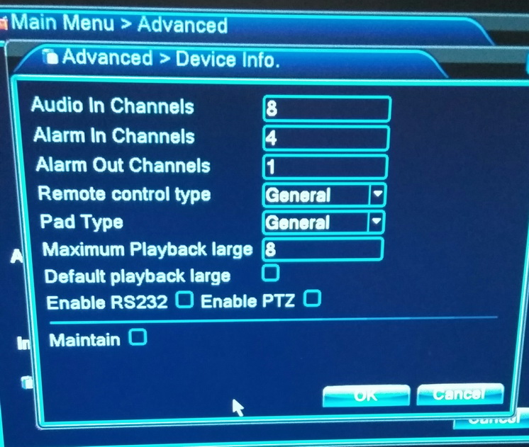

Попадалась вчера тема с блокировкой пароля доступа к регистратору через 1-3 месяца работы. Сейчас не могу найти.
Как-то было связано с установкой/неустановкой флажка "Maintain" в настройках. Нужно его ставить, чтобы пароль не сбрасывался или не нужно?

AlexK26 писал(а):Как-то было связано с установкой/неустановкой флажка "Maintain" в настройках. Нужно его ставить, чтобы пароль не сбрасывался или не нужно?
Нужно НЕ СТАВИТЬ, если не хотите потом через месяц вспоминать введённый технический пароль, чтобы разблокировать устройство.
