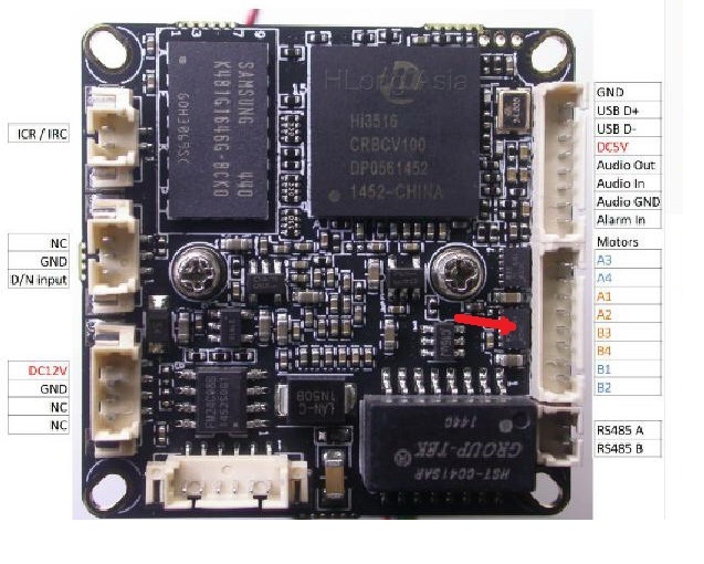

Сообщение and926 » 05 ноя 2020, 01:27
Ищу название микросхемы драйвера шагового двигателя управления фокусом и зумом. Маркировка " 831 Т1 551...."
Такие микросхемы стоят на многих модулях. Корпус СО-12. На каждый двигатель по одной микросхеме. Может кто-нибудь сталкивался с заменой этих микросхем?https:
