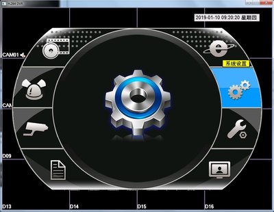

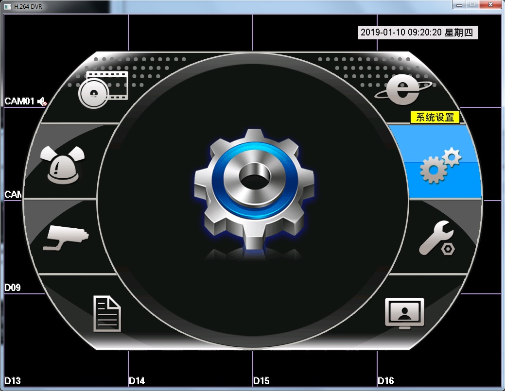

Есть у меня одна интересная штучка
, давно лежит, я даже забыл про нее
. Короче называется она GUIStimulator (эмулирует запуск софии на винде) с XM конфигами (не путать с конфигами регов)
внизу пример - как возможно я думаю выглядит сильвер.
, давно лежит, я даже забыл про нее - Sonya
- Сообщения: 1313
- Откуда: Сергиев Посад
Вот чего мне не хватало, когда я правил перевод!AlienP666 писал(а):Короче называется она GUIStimulator (эмулирует запуск софии на винде) с XM конфигами (не путать с конфигами регов)
Приходилось: поправил слово, прошиваешься, смотришь, что вылезло за пределы, и так по кругу...
Можно таким софтом разжиться?
- Fluffykrsk
- Сообщения: 428
- Зарегистрирован: 10 июн 2018, 18:25
О, это же как раз менюшка FalconEyeAlienP666 писал(а):внизу пример - как возможно я думаю выглядит сильвер.
Я думал она у них кастомная...
Кстати эта шкура тяжёлая или кривая, она подлагивает неплохо так на некоторых железяках.... самых дешёвых...
