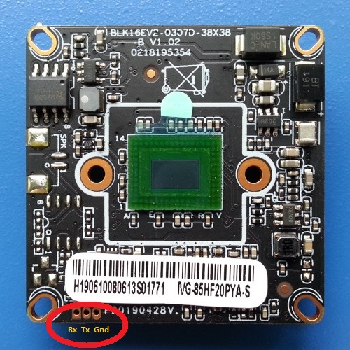

Товарищи. Запаролена камера на модуле blk16e-0323
Слил через tftp образ. Через uart команда printenv выводит bootargs=mem=96M console=ttyAMA0,115200 и всё.

Раздел mtd не знаю по какому адресу. Кто может помочь снять пароль? дамп прикладываю.

Раз уж вы в консоле введите команды
sf probe 0; sf erase 0x0000007b0000 50000

Неа. Всё так же с паролем. Если это точно затирание раздела mtd,то какая команда, что бы снять защиту от записи?oleglevsha писал(а): ↑21 окт 2020, 22:19Раз уж вы в консоле введите команды
Да и сдаётся мне это не тот адрес.
Сам отвечу sf lock 0 Но у меня ругается об изменении id чипа и хоть стирание производит эффекта от этого ноль. А есть ли у кого дамп под эту платку?

В дампе обнулил с адреса 007b0000 со смещением в 50000. Залил дамп програматором. Ни-фи-га.

очистите начиная с адреса 780000 до конца
Re: Восстановление прошивки и сброс пароля XM с помощью USB UART
Ай спасибо мил человек. Как раз когда я такую же камеру собрался потрошить. Сбросилось.
