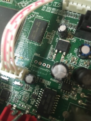

Друзья, подскажите пожалуйста.
Регистратор TANTOS TSr-HV0812 Forward, вот это разъём для UART?
Подойдет ли для восстановления прошивки по статье адаптер USB TO TTL на CP2102?
У меня на таком чипе, как по ссылке, только колодка 5 пин: 3V3 (это +3,3V, как я понимаю), TXD, RXD, GND, +5V.

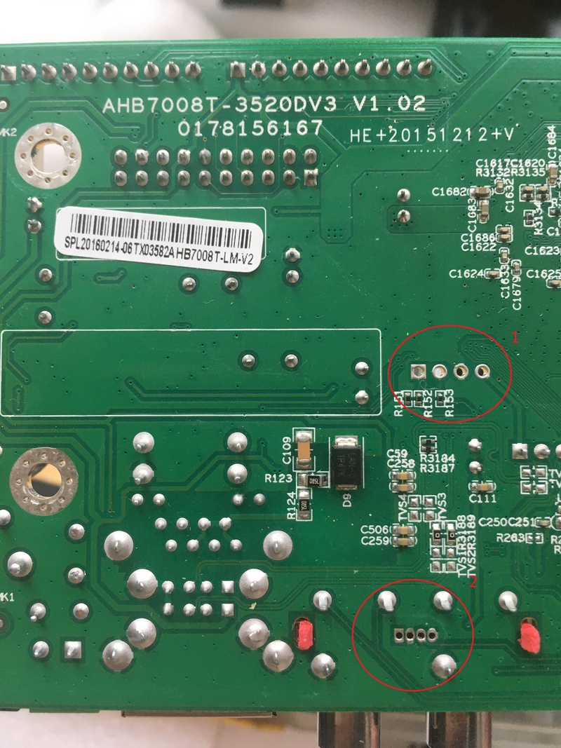

Выкрутил плату, чтобы распаять UART, ещё раз внимательно изучил её снизу и фото в статье.
В статье, вроде, разъём полноформатный, как на моей плате тот, что на фото выше. Но находится он в статье почему-то неподалёку от RCA разъёмов, а у меня на плате - ниже, ближе к процу.
А около RCA у меня разъём под гребёнку какого-то микроформата. И, к тому же, находится прямо под раъёмом.
Какой из них, всё же, UART?
Плата AHB7008T-3520DV3 V1.02
Версия AHB7008T-LM-V2

iBasta писал(а): ↑
07 апр 2022, 16:51
Его обычно сразу видно, в вашем случае это под цифрой 1
