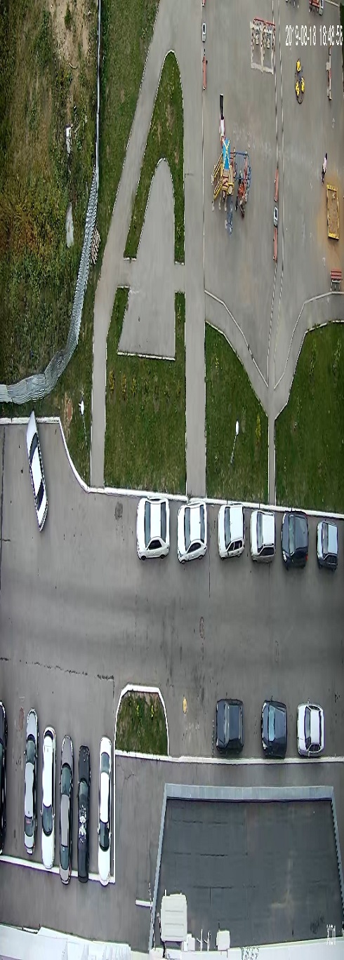

Замучал меня уже регистратор на Hi3798M. Видеозаписи в H265 можно сбросить только воткнув напрямую флешку. Если сбрасываю по сети через CMS или IE, то после конвертации конвертером и замене с помощью редактора H264 на HEVC, то наблюдаю вот такую вытянутую картинку... Кто-нибудь победил эту проблему?

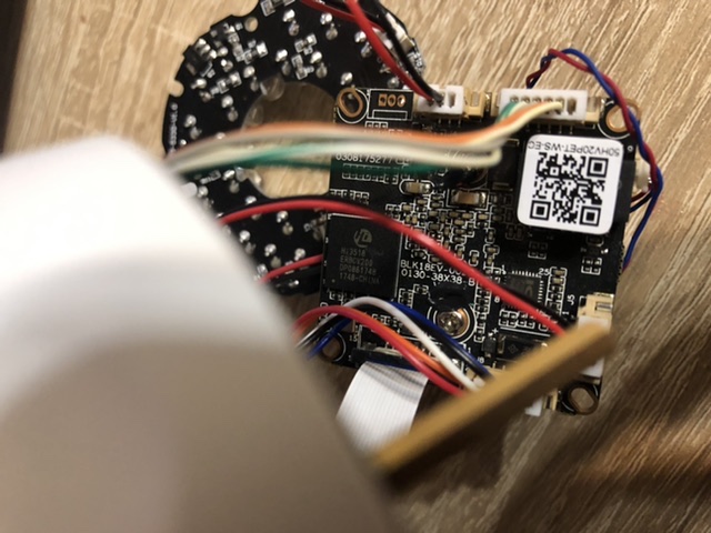

Знатоки, прошу помощи.

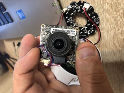

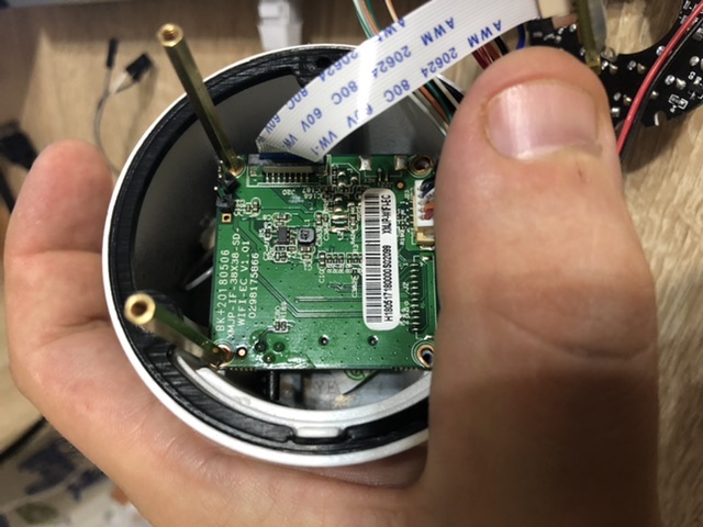

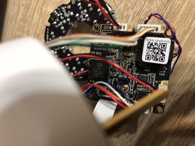

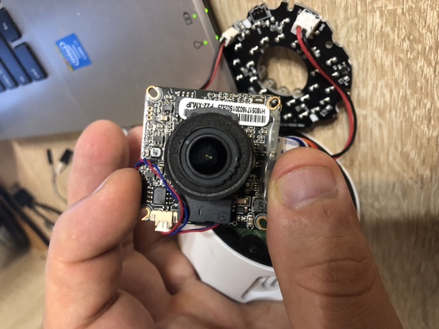

Грохнул прошивку на WiFI модуле-бутерброде из 50HV20PET-S (на HI3518EV200) плюс модуль IF-38X38-SD-WIFI-A V1.02 на RTL8188ETV.
ТО что нашел здесь в прошивках подходящего:
- с 00018520.1BanIPC_HI3518EV200_50H20L_S38_V4.02.R12 - все прекрасно, кроме WiFi.
- с B9520520.1WIFI_NVR_IPC_HI3518EV200_50H20L_S38_V4.02.R12 нет не только WiFi но еще и кучи сервисов.
Может быть, у кого-нибудь в закромах завалялась прошивка чтобы реанимировать WiFi ?
Совсем нуб, но полагаю, нужно пробовать другие из ххх20520 прошивок? Нигде не могу найти в нете. Китаец-продавец тоже молчит.

извиняюсь, не указал, что эту 00020520.1IPC_HI3518EV200_50H20L_8188EU_S38_V4.02.R12
тоже пробовал - не хочет, Update Fail

Так вы же через тфтп обновляйте ?!
sky777
Сообщения: 3
Зарегистрирован: 09 янв 2019, 23:25
Сообщение sky777 » 31 авг 2019, 17:07
dede писал(а):
31 авг 2019, 09:26
Благодарю за совет, всё получилось!

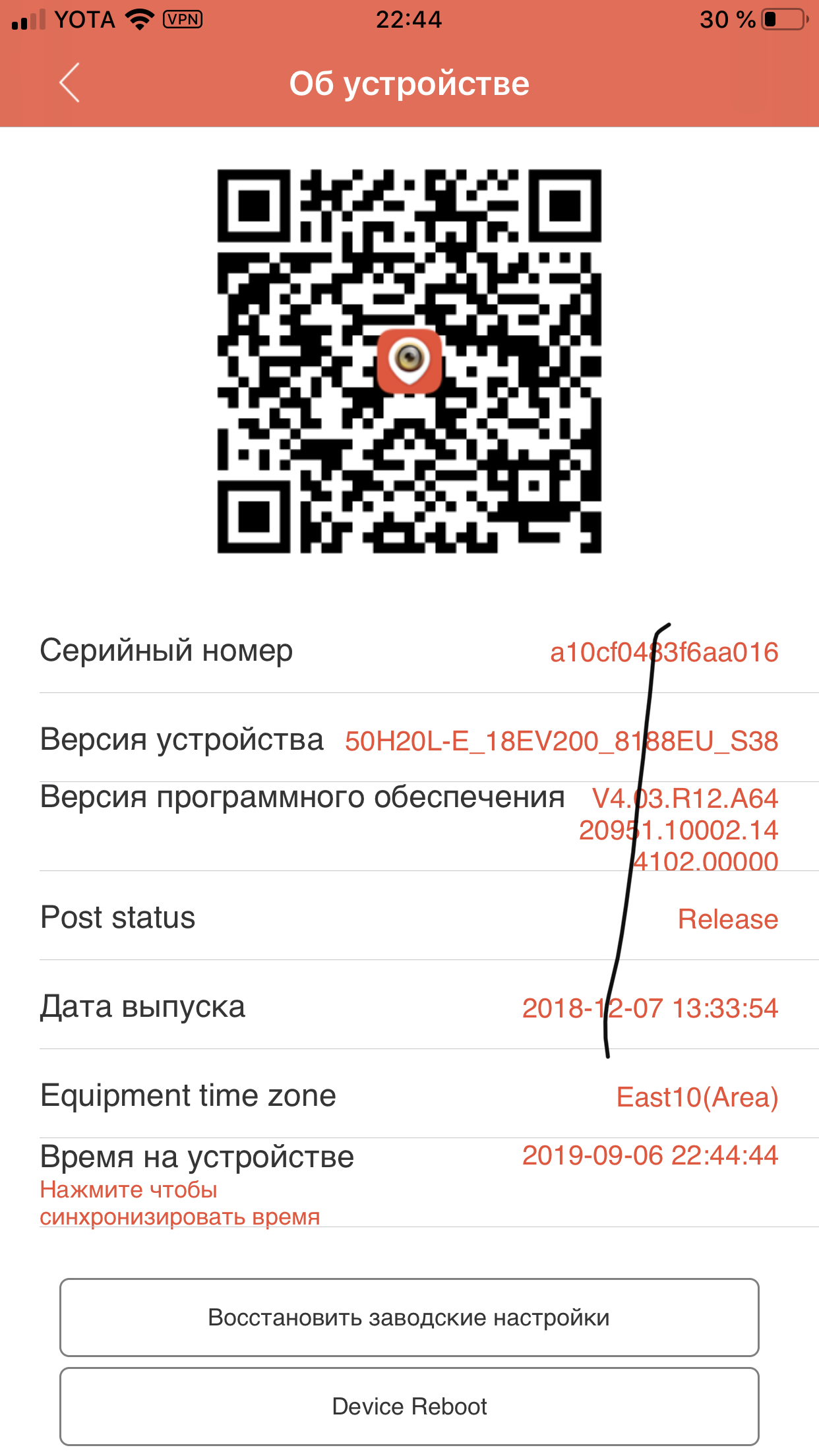

Доброго времени суток! Имею такую камеру. Работает нормально, но через браузер вначале не мог зайти из-за не верного логин пароля. Успешно его сбросил через программу explorer. На веб заходит, но там нет ни настроек ни хоть какой то возможности менять что то. Хотелось бы прошить прошивку с нормальным веб интерфейсом. Помогите пожалуйста
