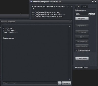

Нужен совет. NBD8008T-Q на включеном винт переподключал. Перестал его видеть, потом после загрузки зависал и сам перезагружался...
После нескольких попыток черный экран.
С флешки по не подхватывает, По uart putty and XM device explorer показывают одинаково:
Bootrom start
Boot from NAND
Starting fastboot ...
System startup
И больше ничего
Помер? или чтото можно сделать?

Loading Kernel Image
Loading Device Tree to 035f9000, end 035fff2f ... OK
osMemStart: 0x0, osMem: 0x3600000.
@fdt_fixup_memory_banks(), ddrStart: 0x0, ddrAll: 0x8000000, hdalStart: 0x360000 0, hdalSize: 0x4A00000, size[0]: 0x3600000.
Starting kernel ...
ACTLR: 0x00000004
ACTLR: 0x00000044
Disable MMU
Clear MMU
Uboot L2 cache aux val: 0x72420000
Uboot L2 cache prefetch ctrl val: 0x70800000
Uboot L2 cache ctrl val: 0x00000000
Done
заранее спасибо за любую информацию ....
LAV
Сообщения: 81
Зарегистрирован: 13 июл 2017, 09:19
Re: Восстановление прошивки и сброс пароля XM с помощью USB UART
Сообщение LAV » 02 окт 2024, 15:54
Добрый день.
Камера AX620U + OS04A10, после обновления не запустилась.
подключился через терминал
просит пароль
Я так понимаю паролей ни у кого нет.
Камера на свалку? или как-то можно по другому восстановить?
Vddr init success!
The system boot form NAND
enter boot normal mode
U-Boot 2020.04 (Mar 26 2024 - 21:22:26 +0800)
Model: AXERA AX620U_38board Board
DRAM: 256 MiB
NAND: @XmSpiNand_ProtMgr_probe(), eFlashType: 1.
@XmSpiNand_ProtMgr_probe(), Flash Name: DS35M1GA{0xE521E5FF), 0x0.
@SpiNand_enableECC(), ECC dis/enabled was OK: 0x11.
@XmSpiNand_enableQuadMode(), Quad was Enabled, SRx: [2, 0x11].
@nand_init_chip(), CONFIG_CLOSE_SPI_NAND_8PIN_4IO = n.
all blocks is unlocked.
SRx val: {[0, 0xFF], [1, 0x0], [2, 0x11], [3, 0x0], [4, 0xFF]}.
Chipsize: 128 MiB
128 MiB
MMC: IS SD
mmc@10000000: 0, mmc@4950000: 1
Loading Environment from NAND... OK
In: serial
Out: serial
Err: serial
selecting mode MMC legacy (freq : 0 MHz)
Card did not respond to voltage select!
sd card is not present
enter normal boot mode
cmdline not found board_id
Net:
select 100M RMII
RMII PHY TXC output mode
reset EMAC0: ethernet@0x4970000 ...eth0: ethernet@0x4970000 [PRIME]
Hit to stop autoboot: 0
Password:
