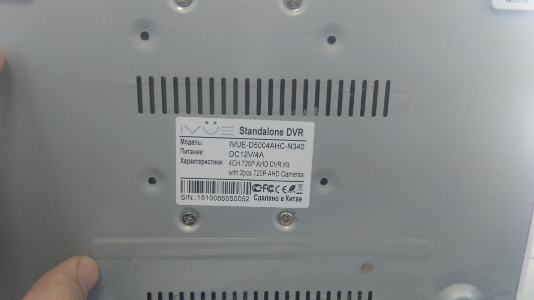

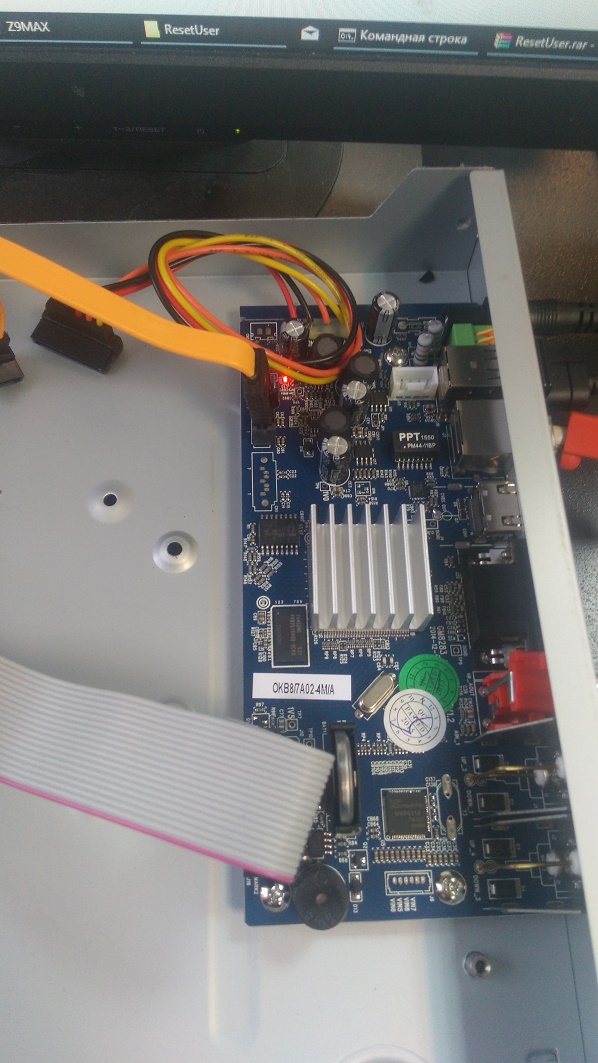

помогите пожалуйста с регистратором покупался в ivue называется комплект дача
регистратор d5004ahc-n340
утерян пароль администраторской учётной записи. По телнету подключается выдает
GM Login:
соответсвенно логина пароля не знаю (root:root не подошел)
GM Login:
Re: Сброс пароля в регистраторах с медиапортом 34567
или хотя бы что это за модельGlitch писал(а):помогите пожалуйста с регистратором покупался в ivue называется комплект дача
GM Login:
Sergiodemaster
- Сообщения: 3407
- Откуда: Рязань
Фото меню приложите
