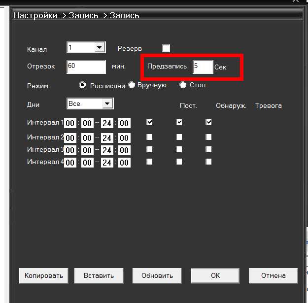

Сообщение romsan » 08 янв 2020, 11:35
Коллеги, как решить вопрос по предзаписи на прошивке XM? Детектор работает, а предзаписи нет...В прошивке можно выставить время опроса зоны детекции минимум 1сек. В старых версиях прошивок есть пункт Предзапись. В новых - нету...
Прошивка 4.03.R11.345B1202.12001.130000.000000
Сообщения: 851
Сообщение VitoTLT » 08 янв 2020, 12:07
А её нет и не было - предзаписи в XM.
romsan
Сообщения: 55
Зарегистрирован: 21 май 2016, 20:33
Сообщение romsan » 08 янв 2020, 12:54
VitoTLT писал(а):
08 янв 2020, 12:07
это еще почему? Вот на моем домашнем, с древней прошивкой есть данный пункт (я, правда, не пробовал - работает ли?):
Сообщения: 851
Сообщение VitoTLT » 08 янв 2020, 14:01
Вот именно, что не работает. И не работал никогда.
У меня были регистраторы на 3520, 3536, и сейчас есть топовый 3798М. Ни в одном из них не работала предзапись, хотя пункт такой есть в меню.
