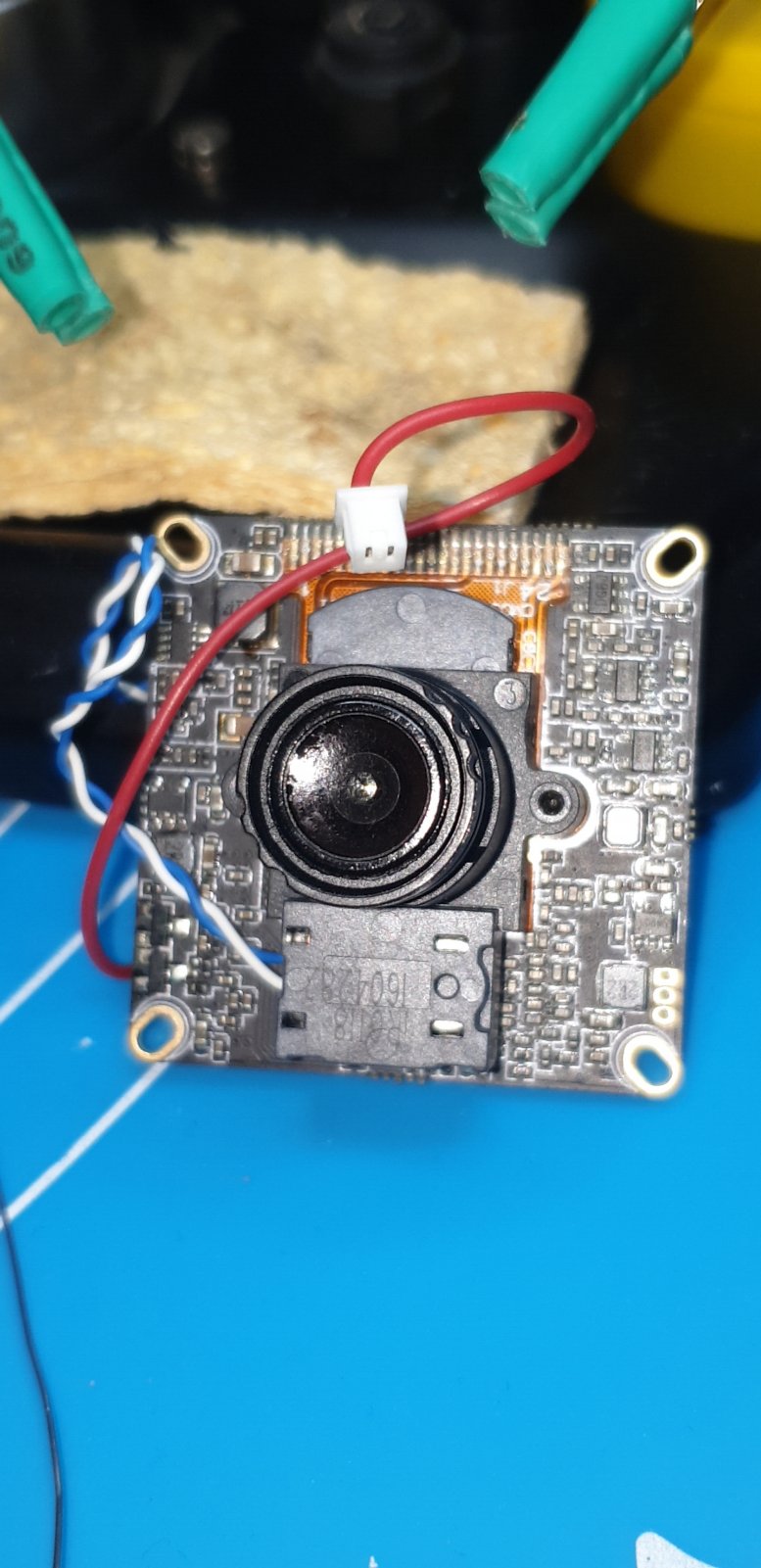

Привет , помогите пожалуйста какая прошивка к моей камере? флэшку снял пока
приблизительно 14911. Дамп с флешки обязательно снять.
Спасибо, всё исправил с вашей помощью.
