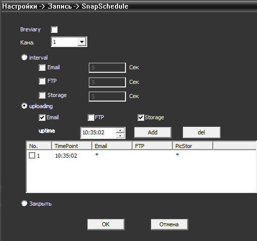

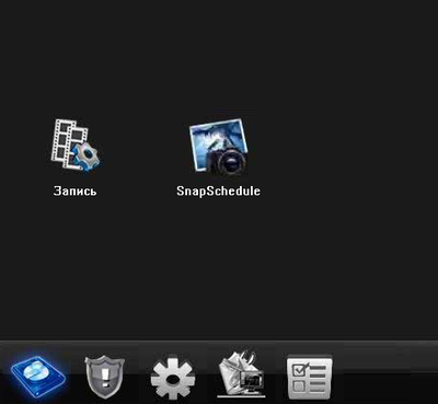

Вышла новая прошивка от платформы 18520 (модули IPG-50HV20PES-S, IPG-50HV20PET-A, IPG-50HV20PET-S, IPG-50HV20PSB-A, IPG-50HV20PSB-S).
Вместо snapshot появился интересный пункт SnapShedule, где можно задать создание снимков по расписанию и отсылку их на email, ftp и запись на носитель. По идее, одна камера теперь может работать в качестве регистратора. Желающие могут качнуть последнюю версию по ссылке из первого поста или отсюда.
К сожалению, вылез неприятный баг, проявляющийся в слёте IP адреса камеры, уже два раза вручную возвращал обратно. Пришлось откатиться.

2 анваря выложили исправленную прошивку для платформы 18520 от 20171228 (модули IPG-50HV20PES-S, IPG-50HV20PET-A, IPG-50HV20PET-S, IPG-50HV20PSB-A, IPG-50HV20PSB-S).
Опробовал заливку скринов на ftp по расписанию. Действительно работает и даже без флешки, но благодаря крайне кривой реализации ftp клиента в камере, у меня заработало только с Quick ‘n Easy FTP Server. На vsftpd под OpenWRT лить отказалось (логинится и сразу разлогинивается), как и на Small HTTP server (коннектится, создаёт директории, пытается лить картинки, но они не появляются). На ftpdmin тоже только насоздавало каталогов, файлы не появились.
Пока оставил теститься, надеюсь, что слёт сетевых настроек исправили.

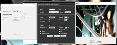

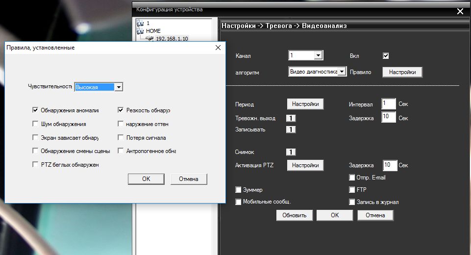

Кто то разбирался в новой опции ВИДЕОАНАЛИЗ
А в каких камерах Опция "Видеоанализ" встречается? Интересно посмотреть как она в конфигах JSON выглядит - скинь плиз экспорт конфигов.
- VirtualLink
- Сообщения: 1846
Так все равно без основного рабочего кода это почти ничто, но про модели поддержу, с версиями прошивок, интересно!NeiroN писал(а):А в каких камерах Опция "Видеоанализ" встречается? Интересно посмотреть как она в конфигах JSON выглядит - скинь плиз экспорт конфигов.

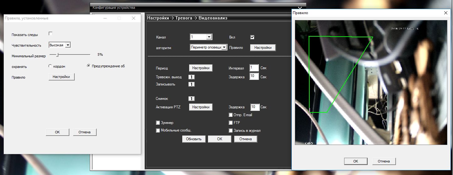

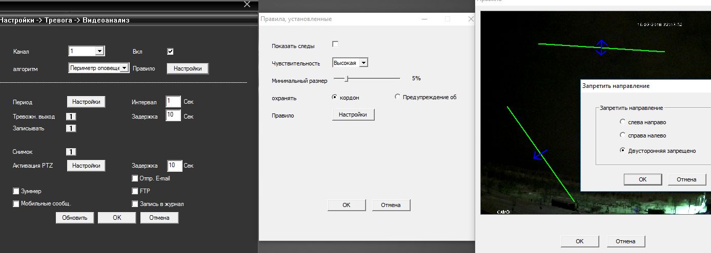

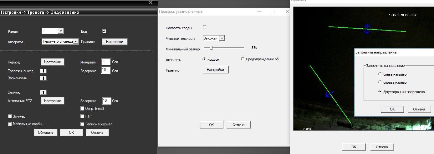

Опция в General_HZXM_IPC_HI3516A_83H50_AE_RT3070_V4.02.R12.Nat.OnvifS.20171012_ALL
вот интересная функция кордон, типа может анализировать движение только в определенном направлении

В английском варианте перевода как оно выглядит, если не очень сложно!
