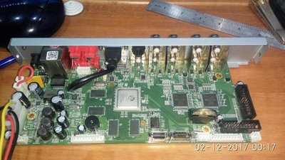

Здравствуйте. Требуется помощь в ремонте. Принесли с симптомами нет изображения. Обследование показало,что в принципе аппарат вообще без признаков жизни,не считая того что на передней панели горит светодиод,а так же светодиод в блоке стабилизаторов.Что было сделано-замеры всех основных напряжений-питание CPU-1в,питание оперативы 1,5в.,питание на хард 12в и 5в,источник 3.3в.,все вроде бы в норме. При включении есть активность на флеш памяти Winbound W25q128,проц активно общается с флешкой,выдает команды на чтение из памяти,флеш в свою очередь без проблем выдает свое содержание. Далее ничего не происходит,Lan порт тишина,на VGA сигнал отсутствует,пробовал подключаться через UART,там тоже тишина. Начитавшись форумов пришел к такому выводу,что скорее всего проблемы с загрузчиком. Все поиски дампа флеши не привели к успеху,на сайте ,якобы производителя,данная модель считается архивной,и скачать для него прошивку не представляется возможным. Отписка на сапорт с просьбой,была просто проигнорирована. Да вроде как получается и смысла особо нет в этой прошивке,так как по сути она является обновлением и не содержит в себе загрузчика.

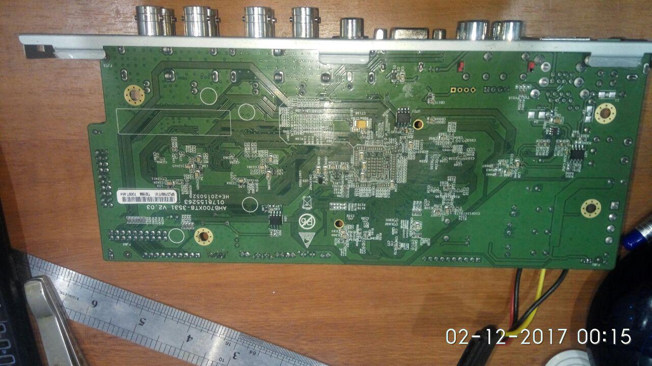

Плата содержит надписи AHB 700XT8-3531 V2.03 и далее стикер с моделью другой платы -7008T-MH. Поиски по этим наименованиям,так же не привели ни к какому результату. Может прошивка есть у кого в наличии?

ремонтник, к терминалу бы подключились, чем тестером тыкать, было бы понятно, что слетело и в чем проблема.
смотрите между звуком и hdmi.
з.ы. резисторы на плате для 232 не забыли допаять? а то ув. производители экономят.

232й не распаян,куда что подключать?методом тыка?fireman писал(а):ремонтник, к терминалу бы подключились, чем тестером тыкать, было бы понятно, что слетело и в чем проблема.

Пробовал через Uart подключаться к терминалу,там тишина,резисторы распаяны на плате.fireman писал(а):ремонтник, к терминалу бы подключились, чем тестером тыкать, было бы понятно, что слетело и в чем проблема.

Да вроде как ревизия платы совсем другая AHB 700XT8-3531,AHB7004T-H, AHB7008T-MH если верить написанному здесь http://webcache.googleusercontent.com/s ... 6ASzzrOwBw" onclick="window.open(this.href);return false;dede писал(а):http://www.xiongmaitech.com/en/index.ph ... ail/13/144 оно?

T-MH V2 это уже другой проц. В любом случае, бут от 7016 должен запуститься
