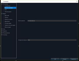

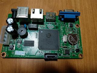

Привет всем. Недавно восстанавливал NVR N6100-8EM. Пришлось сливать рабочий дамп с другого NVR, т.к. после прошивки uboot и файлов восстановления стандартным методом не хотели изменяться настройки в меню регистратора и после перезагрузки NVR стартовал с настройками по умолчанию. Залил dump с такого-же NVR v.4.0 (20160612) и всё заработало. Может кому пригодится. Ссылка на файл
https://mega.nz/#!Bck1kQKa!j7NZ63PKqYm7 ... qCYwOMnqR4" onclick="window.open(this.href);return false;
Версия прошивки

Плата регистратора
Mainboard 6100_8EM.jpg (17 КБ) 6600 просмотров
