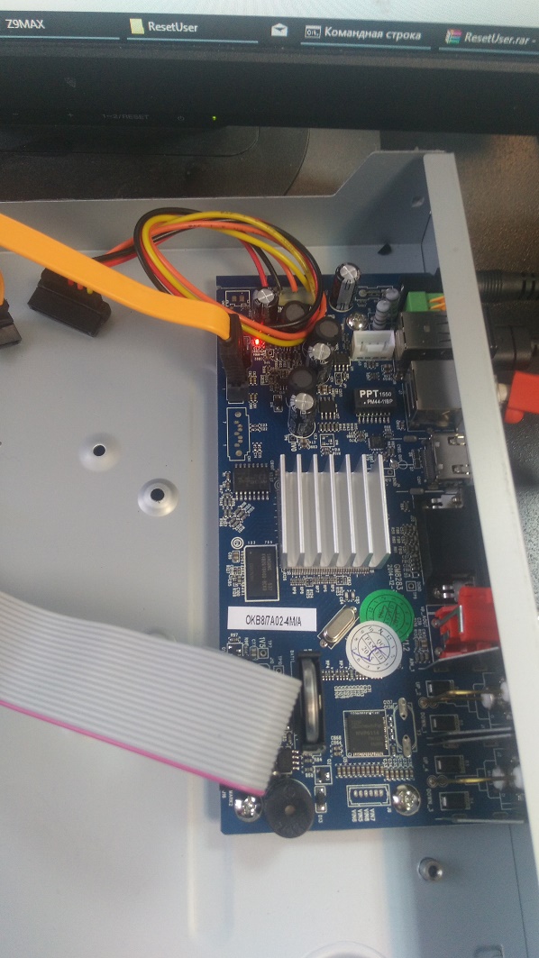

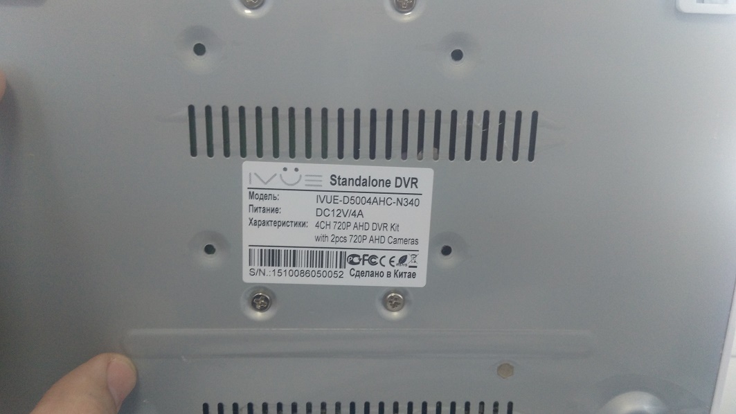

помогите пожалуйста с регистратором покупался в ivue называется комплект дача
регистратор d5004ahc-n340
утерян пароль администраторской учётной записи. По телнету подключается выдает
GM Login:
соответсвенно логина пароля не знаю (root:root не подошел)
или кто знает какое его настоящее имя, чтоб откуда то копать
плата
модель

viewtopic.php?f=24&t=6699" onclick="window.open(this.href);return false; Фото с ввода пароля, больше поможет чем такие фото в непонятном ракурсе. Но скорее всего это XM. viewtopic.php?f=24&t=6535" onclick="window.open(this.href);return false;

dede
Сообщения: 1957
Откуда: Луганск
Re: AHD Дача
Сообщение dede » 27 дек 2017, 07:28
Это не ХМ, это Grain Media, телнет об этом говорит явным образом
