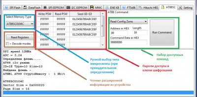

fobos
Сообщения: 1138
Re: Дамп на TW2004SL V1.1
Сообщение fobos » 11 янв 2018, 01:25
