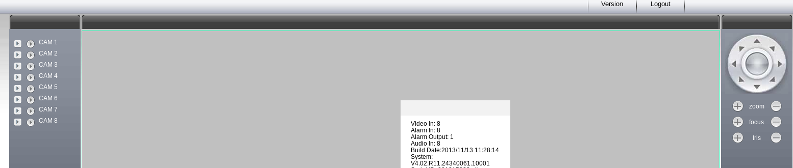

Здравствуйте.
Случайно затёр исходный файл bmp_logo.bmp раздела logo ноунейм регистратора из Китая.
Долго с этим logo бился, потому что он, на сколько я помню, был 640х480 16-bit/65536-color. RGB не помню. Толь 556, толи 555, а может и вообще другой. Не помню...
Никак не получается его такой же сделать, и теперь у меня вместо logo чёрный квадрат, а-ля Малевич. 24bit/8bit-ные bmp регистратор тоже не желает принять, отображая типа с контурным фильтром. В общем, нужны "правильные" картинки именно bmp_logo.bmp, а я понятия не имею в каких регистраторах такие бывают. Может, у кого-нибудь именно такой logo? Подскажите прошивку, пожалуйста.
Нахожу только jpeg-и и gif-ы в logo, а здешний регистратор этот вид картинок совершенно не принимает.

Ура! Нашёл. В модели от dahua - DH-DVR-2108H-V2 имеется почти такой же logo-файл. Разумеется, мне эта прошивка не подходит. Разметка не та - у этого dahua logo лежит

Да и размерчик logo у dahua поменьше (300x113), но всё равно и на моём регистраторе смотрится хорошо. Вот информация по файлу:
Код: Выделить всё

Остался не выясненным вопрос: каким образом склепать такой же файл? ImageMagick никак не помогает. Уже обчитался этого - никак - клепает похожее, но всовываешь в регистратор и... фигня полная. Может, кто знает в чём закавыка? Как делают такие странные bmp?

8bit-овые я тоже пробовал. Они знаете как отображаются? Контурами. (( Вот такой чёрный квадрат, а в нём контур. Вы думаете, что я не пробовал 8bit-овые bmp? Пробовал.

Вы, наверное, в виндовсе их клепаете, да? Так там в виндовсе - 8,24 или 32. Я уже учёный. Это если в стандартных рисовалках. Фотошоп, наверное, всё же может 16bit-ный bmp сделать, но я не в курсе. Нету фотошопа.
Я клепал с помощью imagemagick-а. Всяких по цветам.
Вот вы в последнем случае сделали 256 цветов. А надо 65536 на 16bit-ах. Я выше печатал.
Какой регистратор если не секрет?
Понятия не имею какой. То есть чей. )) Мой старый утонул. Пошёл купил себе нечто похожее на восемь портов. Мать тоже xiongmai. По hardware вот это - https://pan.sohu.net/f/MTY3NDcsaGRpbWk.htm" onclick="window.open(this.href);return false;
Только там, похоже, посвежее и уже gif в logo. Поэтому я свою старую firmware (установленную) пока не меняю.
А заставка (logo) была в иероглифах. Но я её случайно уничтожил. Теперь нарисовал себе сам.

Ну, вот такое у меня firmware:
