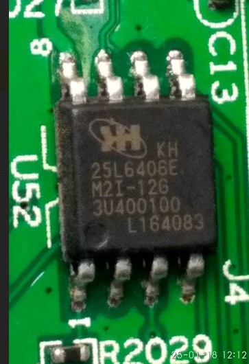

x085xp
Сообщения: 39
Зарегистрирован: 28 дек 2015, 14:01
Re: После перезагрузки перестал запускаться гибридн регистра
Сообщение x085xp » 25 янв 2018, 08:15
PL2303, USB TTL CONVERTER. фото микросхемы U52 (25l6406e)https://yadi.sk/i/wqGzJ5vq3Rm6Y4
25l6406e

fobos
Сообщения: 1137
Сообщение fobos » 25 янв 2018, 08:18
U52 - флешь...надо программатором слить с нее дамп и, если есть желание, двигаться дальше...
