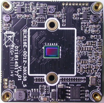

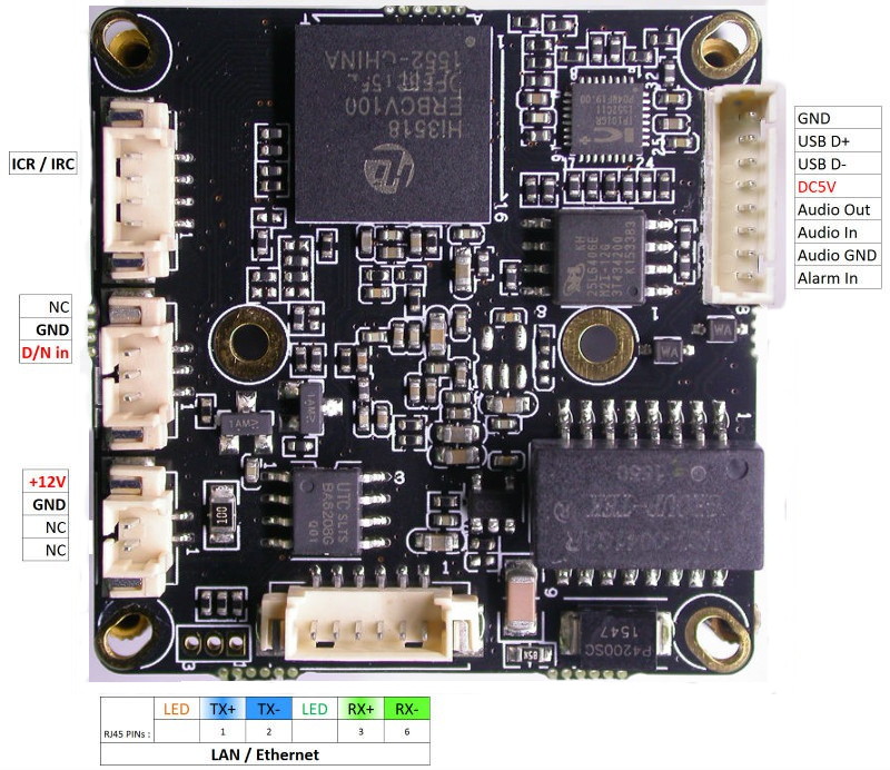

В качестве подопытного взят модуль IPG-50H10PE-S (сигнатура HI3518E_50H10L_S39 00006510.1) как самый распространённый и дешёвый. Этот модуль представляет из себя законченное устройство, содержащее сенсор изображения (матрицу) OmniVision ov9712, процессор обработки видеосигнала (DSP) Hisilicon Hi3518E со встроенной памятью DDR2 64Мб и отдельной SPI Flash памятью 8Мб. При этом на плате имеется посадочное место под 8-контактный разъём. Если его распаять, то появится доступ к следующим дополнительным функциям: аудио (вход микрофона и выход на динамик), тревожный вход и USB порт.

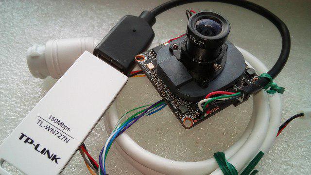

Первоначальная цель разработки была простой - получить на последней официальной прошивке поддержку WiFi адаптеров на чипе rt3070. Однако в процессе базового реверс-инжиниринга удалось добавить поддержку трёх USB WiFi адаптеров на самых распространённых WiFi чипах: Ralink rt3070, Realtek rtl8188 и Mediatek mt7601.
