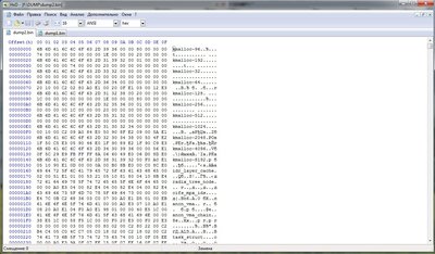

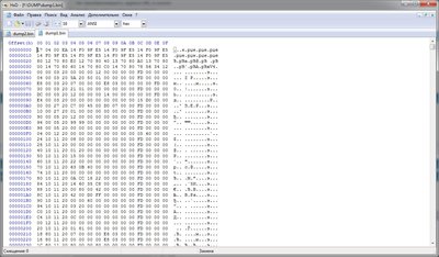

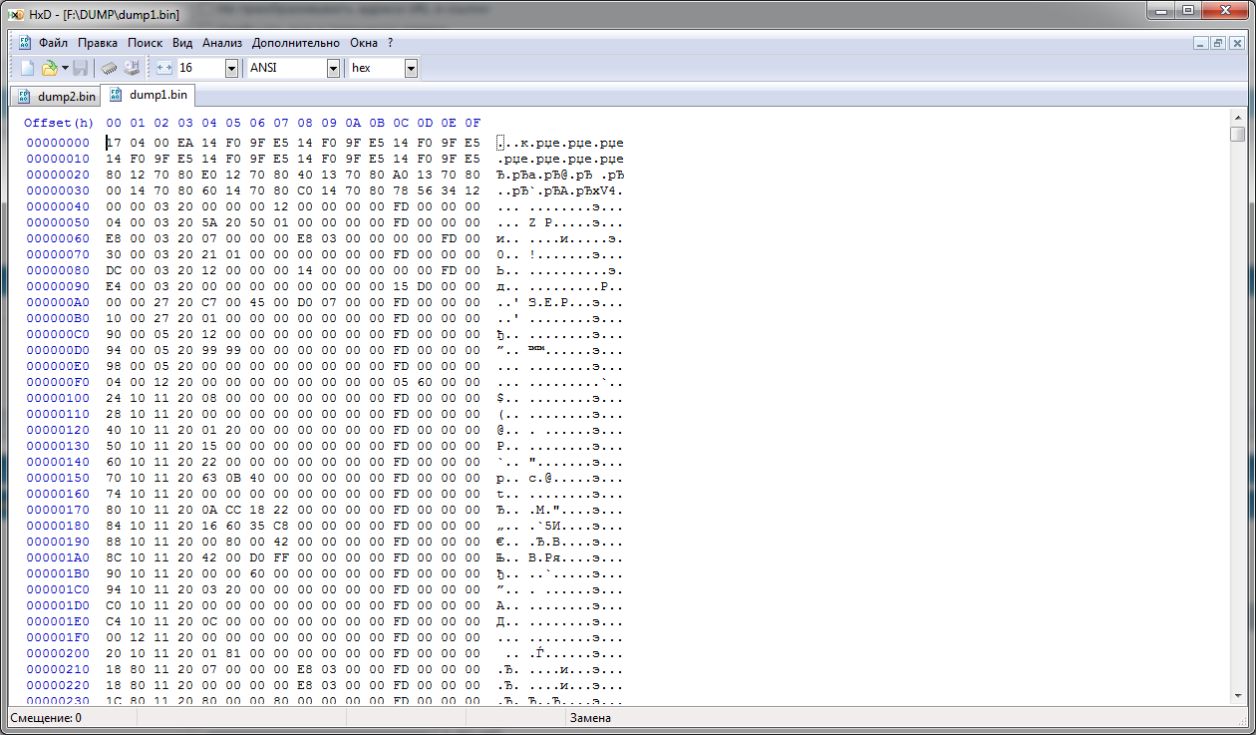

Minich13
Сообщения: 41
Зарегистрирован: 15 ноя 2017, 15:14
Re: Подскажите как правильно работает команда TFTP
Сообщение Minich13 » 13 фев 2018, 17:34
Опять вопрос?
Дамп сделанный командой - tftp 0x82000000 dump.bin 0x800000 оличается от дампа сделанного через - sip 192.168.1.107;lip 192.168.1.10;sf probe 0;sf read 0x82000000 0x0 0x800000;tftp 0x82000000 dump.bin 0x800000 . Так как правильно ?
