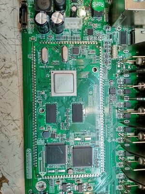

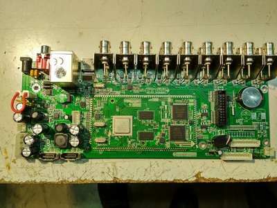

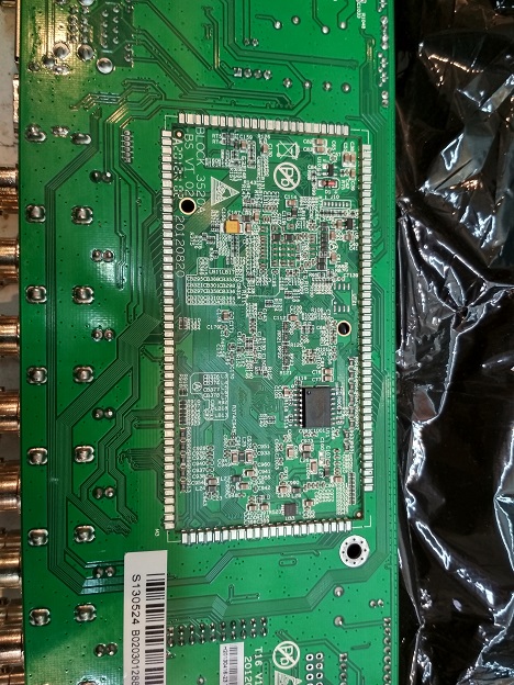

No name видеорегистратор (возможно MBD6516T-EL ) долго лежал в упаковке. Включил, настроил, и с неделю он проработал.
Моргнул свет, и я получил полный кирпич. Не реагирует ни на что.
Я его разобрал и попытался определить что это такое. Вроде как MBD6516T-EL но может я и не прав.
На фото я разместил его плату со всех сторон.
Далее долгое гуглевание привело вначале к попытке подключиться к нему через UART (там тихо).
Маленький светодиод рядом с процессором тускло горит, проц HI3521 холодный.
Далее я выпаял mx25l12845emi и вычитал программатором (TL866) содержимое. Там на начальных адресах (000000-030000) или полный бред или нули.
И снова долгое гуглевание в поисках fullflash.
Нашлось не так много. Всего 4 варианта. И на одном из вариантов о чудо, регистратор ожил. Но далее цветных полос после которого писк в спикере и ребута, ничего не происходит.
Через UART кроме крякозябр при старте, нет ничего. (не исключаю, что неправильно включал) Но пробовал и разные скорости 115200 -9600 и подтягивающие резисторы, не помогает. При 115200 крякозябры статичные и одинаковые от старта к старту.
Так же пробовал закинуть boot в mx25l12845emi то стартует, но с флешки софт не подхватывает.
Собственно просьба, есть ли у кого то fullflash считаная с рабочего аппарата такого же? А то уже две недели мучаюсь с ним и ничего.
Фото платы2
Фото платы 1
Фото платы
