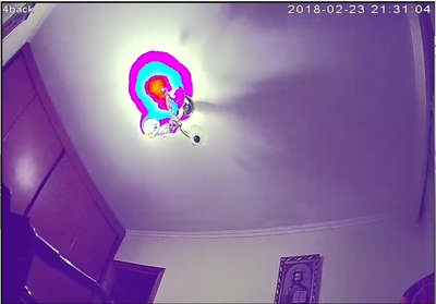

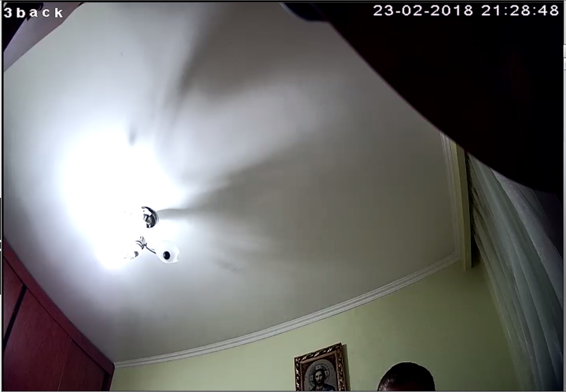

Помогите узнать причину такого еффекта.
Китайская ip камера на основе hi3518ev200 + sc2135
На фото 2 - проблема.
камеры запитаны от одного и того ж источника питания
p.s. камера раньше работала нормально, и вдруг резко изображение стало каким-то не таким(((

Сообщение NeiroN » 23 фев 2018, 22:59
Контакт у марицы нарушился от перегрева. Или другие проблемы с матрицей. Как вариант - сбились настройки, но это оч маловероятно.

Сообщение romtern » 23 фев 2018, 23:12
Перегрев маловероятен, на все такие камеры устанавливаю маленький радиатор.
Блин, камера даже не успела проработать неделю.(
Сброс настроек через cms не дает результата

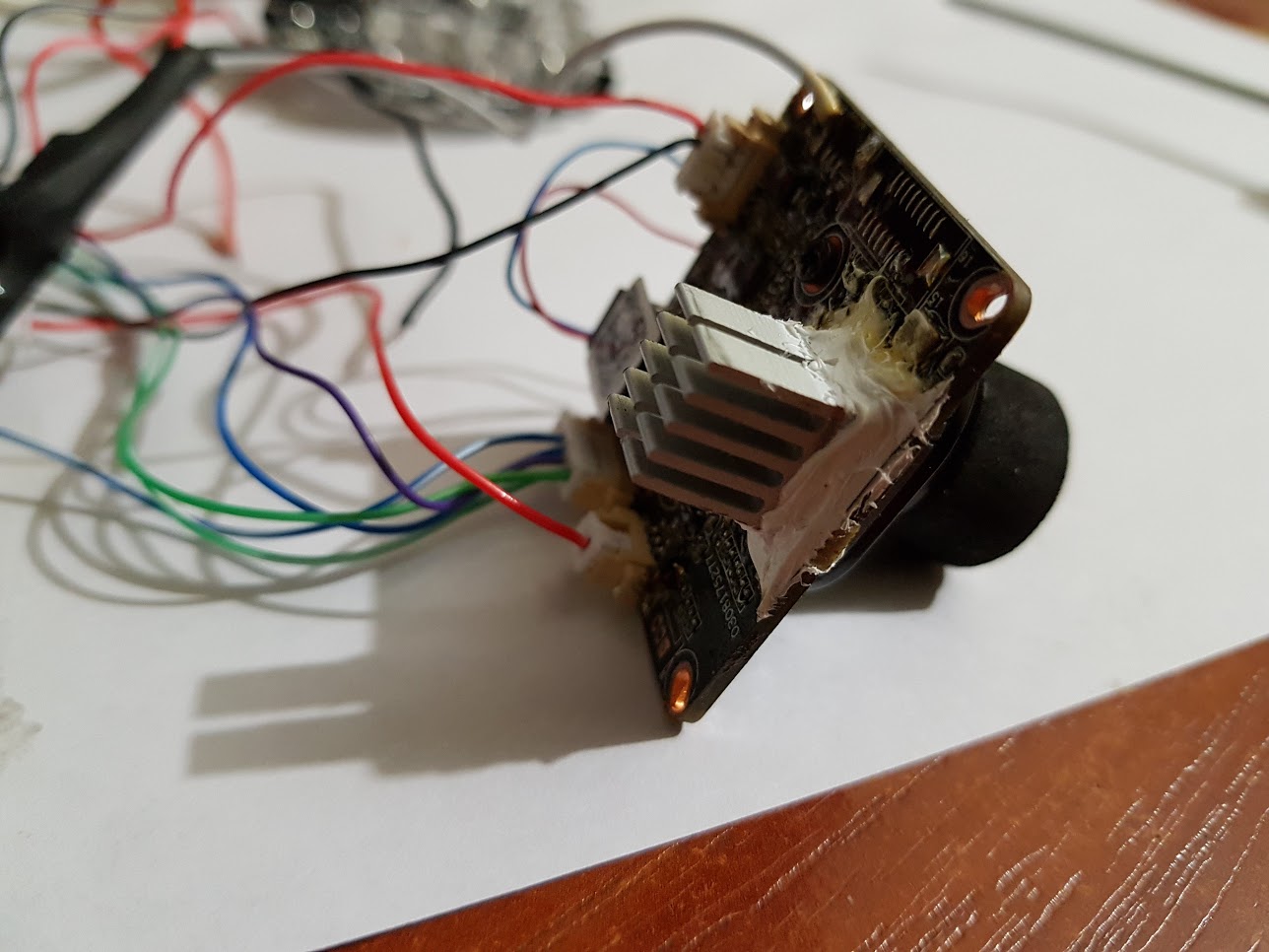

Сообщение shv » 24 фев 2018, 00:01
Первый раз такое вижу залитый термоклеем проц. Однозначно проблема с процем от перегрева. Надо было всю плату залить)

Сообщение VirtualLink » 24 фев 2018, 00:47
Да, знатно перемазано все!

Сообщение romtern » 24 фев 2018, 09:59
shv писал(а):Первый раз такое вижу залитый термоклеем проц. Однозначно проблема с процем от перегрева...
Радиатор посажен через термопасту на проц!
По кругу обычный герметик.
Температура проца даже в закрытом корпусе, с работающей подсветкой не превышает 60град. --- ПРОВЕРЕНО ИСПЫТАНИЯМИ!
Три такие камеры уже больше года работают без проблем.

Сообщение VirtualLink » 24 фев 2018, 12:17
Герметик -то зачем и зачем так густо?
Задумайтесь над смыслом установки радиатора и правилах его правильной установки!
То, что где-то как-то, что-то работает в таком состоянии наляпанном - это не столько правило, сколько иное!

Сообщение shv » 24 фев 2018, 12:37
Не удивлюсь, если под этой "шубой" , растеклась термопаста под чип и его обвязку.

Сообщение kROOT » 25 фев 2018, 00:42
Святым спиртом!
Радиаторы надо клеить на теплопроводный клей, а не мудрить с герметиком. Причем я стараюсь при этой процедуре максимально близко притереть радиатор к процессору, чтобы был минимальный слой клея. А то видел у некоторый китайских деятелей, чуть ли не 1мм толщину хоть и проводного, но клея.
