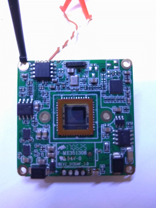

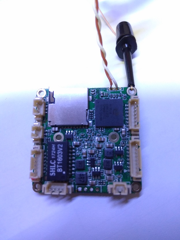

Обращаюсь к Вам ,Гуру видеонаблюдения.
Подарок себе любимому (kkmoon sd13w) проработал не долго.Китаец(продавец) общаться отказывается.
Суть проблемы,камера перестала регистрироваться в сети,сброс не помог.перебрал кучу программ для поиска по ip -безрезультатно. наткнулся на ваш форум.подключился по usb-uart, увидел лог загрузки,но ничего не понял( с паяльником и компом дружу,а вот во всех этих логах и загрузках плаваю топором).
процессор HI3518ERBC V200,
память 25g127cig
модуль камеры F-ME351308 18EV2_0130AF_3.0
Прошу помощи в реанимации данного изделия.

Ничего необычного!
Загрузчик живой, ядро живое, но улетела файловая система на разделе JFFS2 со всеми скриптами и прочим!
Останавливай загрузку, пробуй снять дама программно, если нет, то разогревай паяльник или или паяльщика!
Так же ищи такую же камеру как донора или дамп от подобной, чтобы собрать раздел при этом не породив клона!
