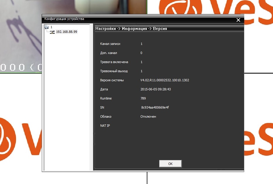

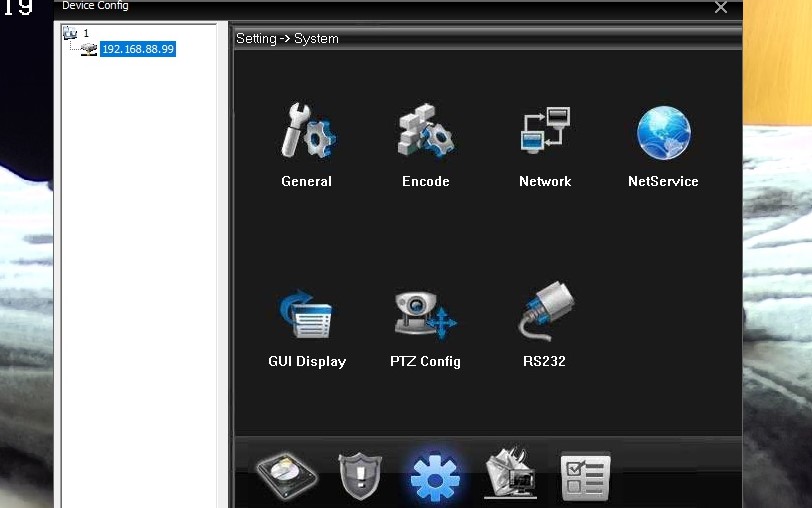

Приветствую всех. Есть камера LiteView LVIR-2044/P12 VF IP SL, при подключении через CMS в меню отсутствует пункт настроек изображения камеры, через браузер войти тоже не получается, ругается на неправильный логин. Пробовал прошивать через CMS, ODM. Может кто сталкивался с подобным.

А сброс всего-всего пробовал делать?
Последняя прошивка по коду 2532 это General_HZXM_IPC_HI3516C_53H20L_S38_V4.02.R11.Nat.OnvifS.20160511_ALL.bin

Сообщение cinrepoc » 19 мар 2018, 17:19
Прошивку пробовал и эту и предыдущую,не принимает. Сброс пробовал несколькими программами, сбрасывает только ip. Кнопки сброса на камере не нашел(разбирал, смотрел).

Думаю наверно флешь повредилась - надо почистить раздел с настройками(предварительно сделав дамп), если не получится - то перезаписать разделы в дампе(или залить прогой HiTool)

А перед этим снять дамп до любых процедур, ибо может наступить, или уже наступила хана конфигурации, поэтому и настроек изображения нет
