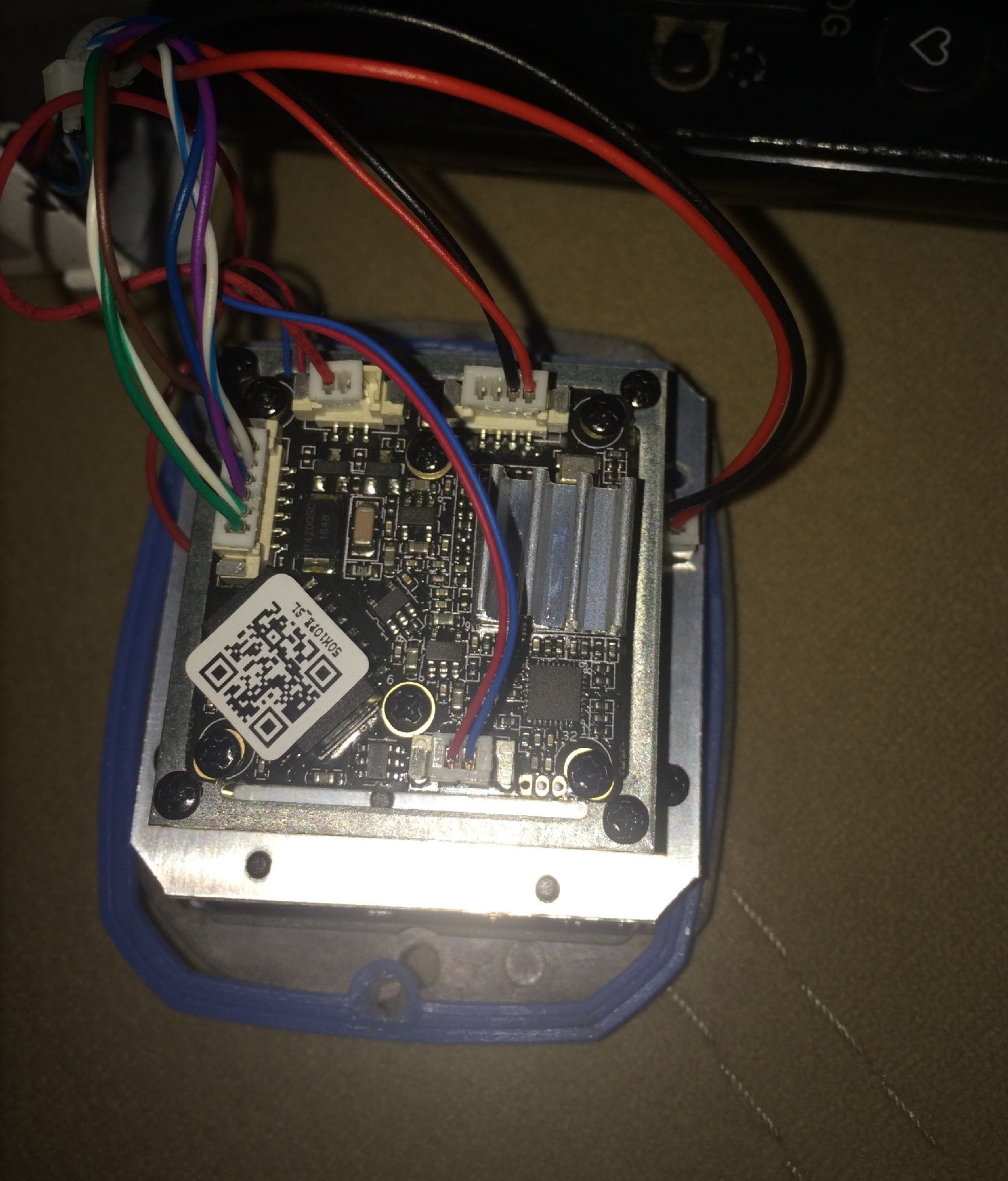

Разбери камеру и сделай фото платы. По разъемам будет понятно, который из них TTL и используя адаптер TTL2RS232 или TTL2USB с набором проводов нужно подключить устройство к ПК, настроив COM порт на нужные значения!

Сообщение Mexx83 » 31 мар 2018, 19:28
такое фото пойдет?
Сообщения: 13823
Re: Escam QD300 перестала определятся
Сообщение kROOT » 31 мар 2018, 20:17
Правом нижнем углу последовательный порт, самый правый пин земля, остальные методом тыка.

Сообщение Mexx83 » 31 мар 2018, 21:37
Что нужно сделать с ними?
