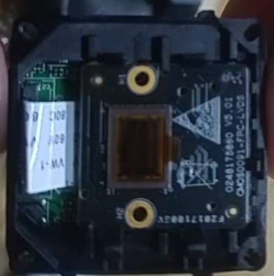

Заказал на Али у Китайца на замену IMX322 (периодически стало отваливаться изображение, рандомно, черный экран на сервере, но поток идет при этом) модуль Sony IMX323 + 3516CV300 (http://ali.onl/Ybk" onclick="window.open(this.href);return false;).
Но в итоге в посылке обнаружил сие чудо Starlight Sony IMX291 + 3516CV300 (http://ali.onl/Ybm" onclick="window.open(this.href);return false;).
После запуска, радость быстро сменилась разочарованием. Полное отсутствие контрастности и шумы, по сравнение с прежней IMX322.

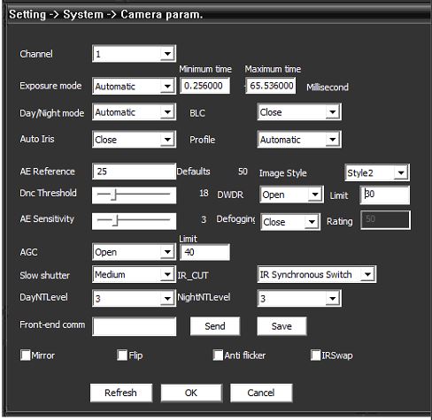

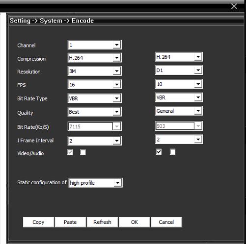

Настройки новой матрицы:
Изображение Изображение
Как только с ними не игрался, куча шумов ("бегающие точки") и мыло постоянное.

Двух мегапиксельная матрица, а разрешение в установках - 3МП. Что будет, если поставить 2 МП?

Serdo писал(а):Двух мегапиксельная матрица, а разрешение в установках - 3МП. Что будет, если поставить 2 МП?
Разрешение изображения станет меньше. А картинка как была Г, так и останется.

Сложно сказать по скринам, так как они имеют разное разрешение картинки, как по мне, фокус на второй картинке лучше чем на первой. Засветка будет идти, когда включится ик фильтр, из-за того, что сам модуль далеко стоит и закреплен не ровно на корпусе. Неизвестно какая стоит линза и какого качества.
Да, новые матрицы имееют HI3516CV300+SONY291 являются очень экономичными, потребляют мало мощности и слабо греются, но имееют низкую контрастность. Они хуже, чем старые матрицы HI3516CV100+SONY291.Но, кому-то нужен кодек 265 и битреит поменьше. Можешь увеличить яркость на камере и уменьшить битрейт для стабильности, обнови прошивку. Да и сама матрица имеет 2 мп. разрешение, а 3мп это рекламный ход.

Перевел на аналогичное разрешение. Поиграл с настройками. Всё-равно не айс.

Проблема еще при настройке данного модуля. Камера постоянно сбрасывает на стройки и не реагирует на изменение настроек в CMS. Пока не включишь/выключишь её. Вообще засада. Даже цвета нормально не настроить, из-за глюков настройки. Разочарование месяца.
