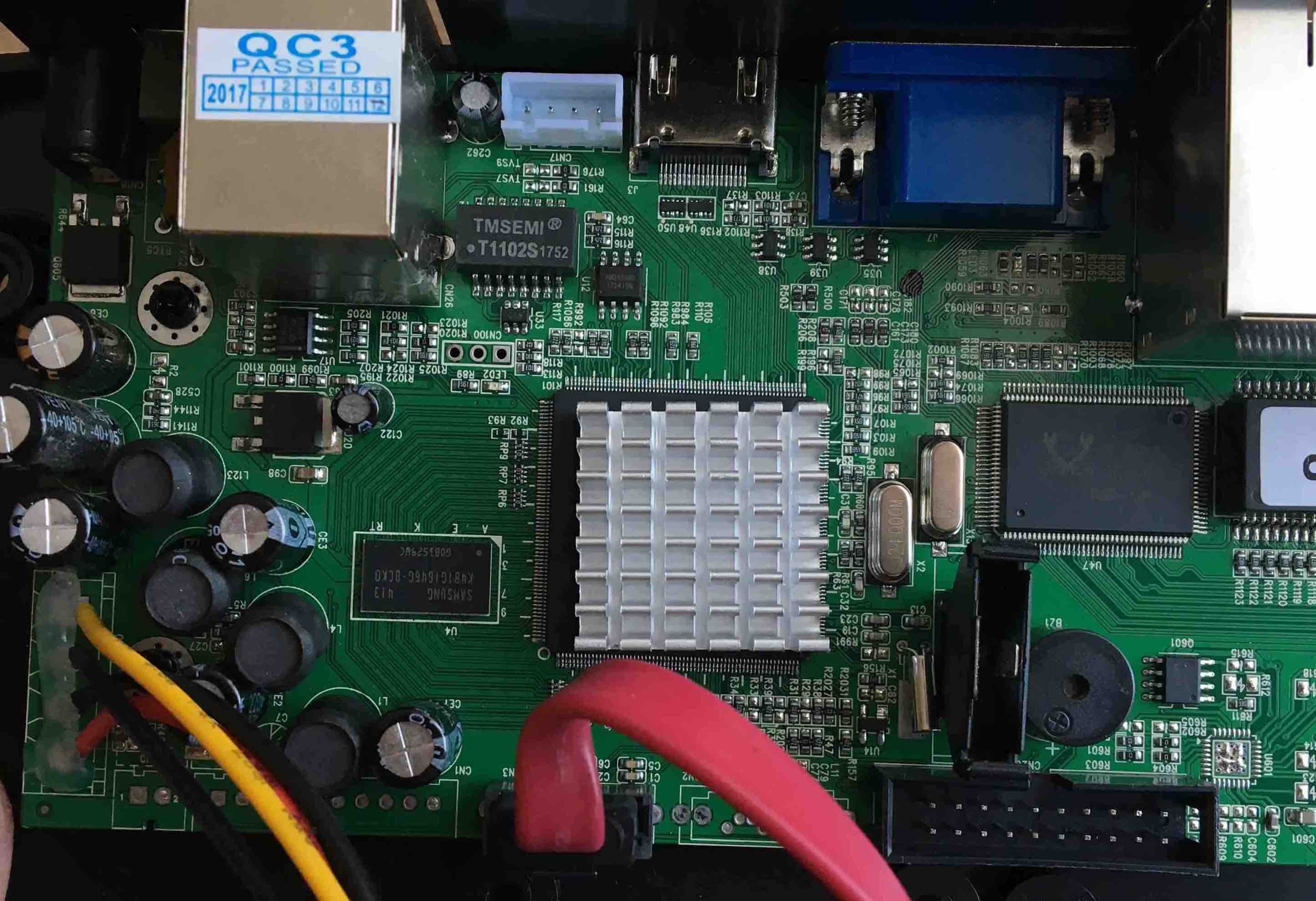

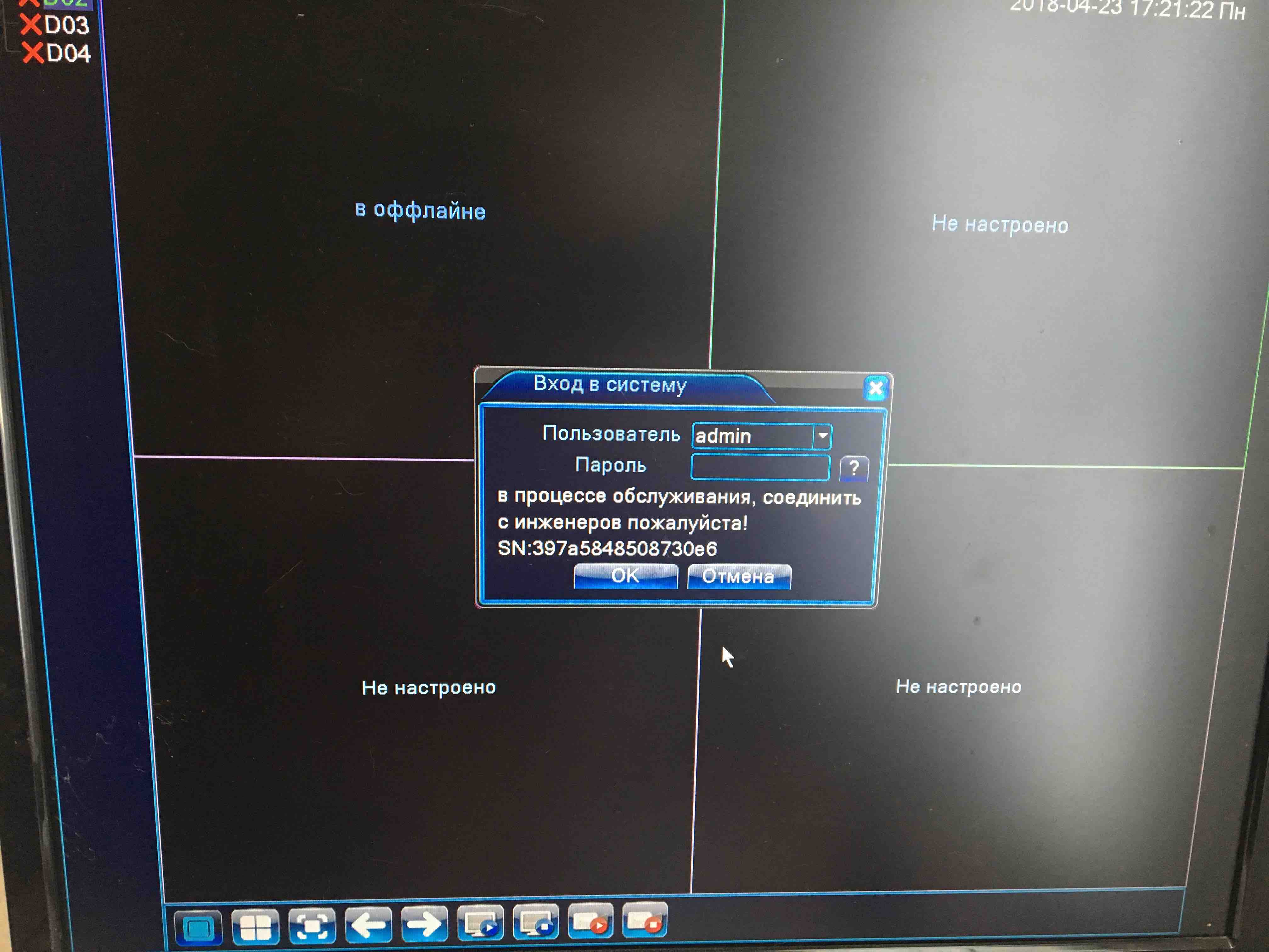

Ни как не могу сбросить пароль на китайском регистраторе N1004FN, прошу помощи, (а то немного и он у меня полетит в окошко)! Перепробовал все программы генераторы, вытаскивал батарею не помогло время и дата начинается с того момента как и закончилась работа! Фото прикрепляю

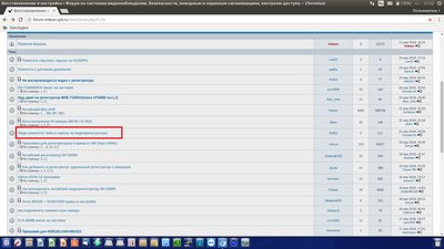

К сожалению нету к каким контактам нужен адаптер, CN17?
fobos
Сообщения: 1138
Re: Помогите сбросить пароль на N1004FN
Сообщение fobos » 24 апр 2018, 18:15
над левым верхним углом процессора три пина - думаю оно...прозвоните мультиметром
