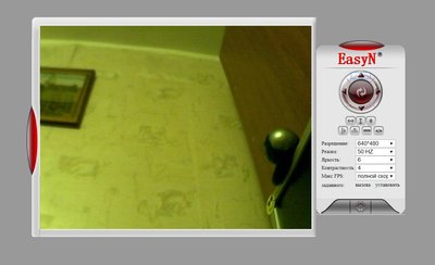

Спасибо Neiron, fobos. Камера нашлась и показывает!! Правда размыто как то показывает, изображение макс 640 точек.
На диске прога не помогала, поддержка тоже не помогла. Только рекомендации в посте помогли ее оживить.

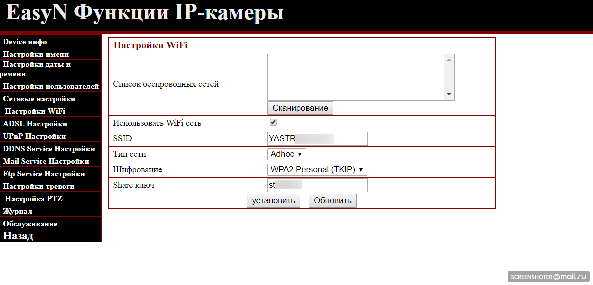

Не видит точку доступа по WIFI !
фокуса нет...посмотрите в настройках PTZ
по поводу WiFi...покажите закладку "Сетевые настройки"

Заработала кнопка Сканирование WiFi -теперь видна без проводов. fobos спасибо!
