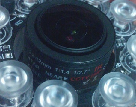

Доброго времени суток.Приобрел на али 2мп камеру с моторизированном объективом 6-12

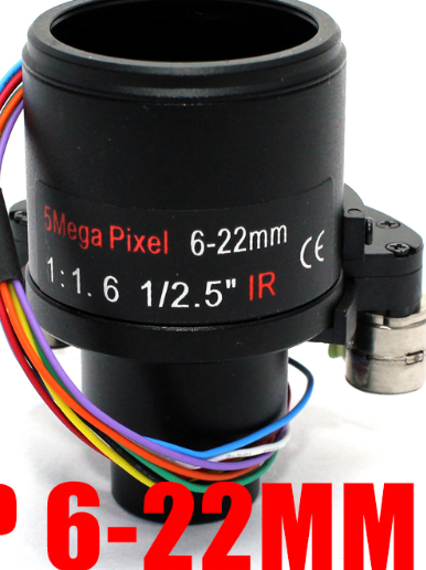

но оказалось маловато заказал к ней объектив 5мп 6-22 но параметры немного отличаются на фото видно.
Теперь при изменение зумма сначала левая сторона кадра не в фокусе потом правая.Плохо отрегулировал при установке или из за неподходящих параметров объектива?

Если такие симптомы, значит объектив не параллелен матриц - криво стоит.
Может при сборке камеры чтото давит на объектив сбоку или плохо к модулю прикручена.
Фикс объектив имеет такой эффект, когда в фильтре немного болтается и его затягивают винтом, который перекашивает объектив.

kROOT писал(а):Если такие симптомы, значит объектив не параллелен матриц - криво стоит.
К сожалению сталкивался с такой проблемой, что сам объектив был криво собран :( .
