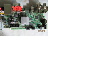

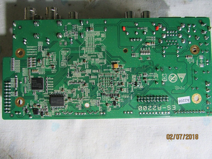

наименование платы покажите
Re: Falcon Eye FE-0108H 8CH.H.264 нужен дамп прошивки
Сообщение AlienP666 » 02 июл 2018, 09:31
А еще лучше фото с обеих сторон.

Влитый дамп не изменил ситуацию. Пульта нет, но я понимаю так, что регистратор должен сам запускаться и разбить сетку на 8 каналов. Есть ещё один нюанс есть еепромка 24с08 она тоже паяна. Я думаю, что в ней содержимое видеокарты.
Ну и вот фото:

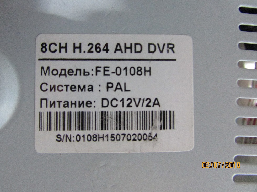

GeorgyN покажите фото стикера с название рега

Сообщение GeorgyN » 02 июл 2018, 17:22
Вот стикер:
