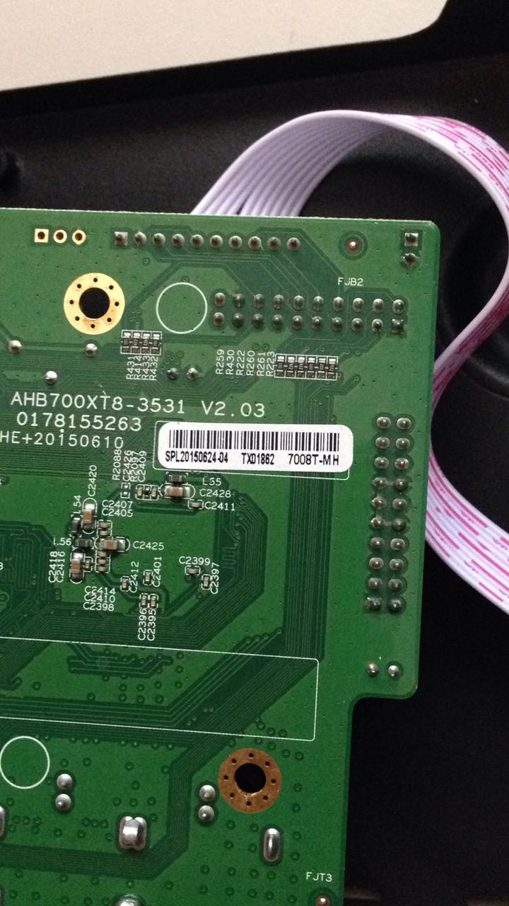

Сообщение aswla » 04 июл 2018, 13:50
Фото платы
Может это 7008TH?

Re: AHB700XT8-3531 V2.03
Сообщение AlienP666 » 04 июл 2018, 14:06
aswla писал(а):Фото платы
Может это 7008TH?
Прежде чем баловаться, дамп сделайте на всякий случай.
Вот попробуйте USB Recovery. На плате указано 2015 год надеюсь с ревизией не ошибся.
