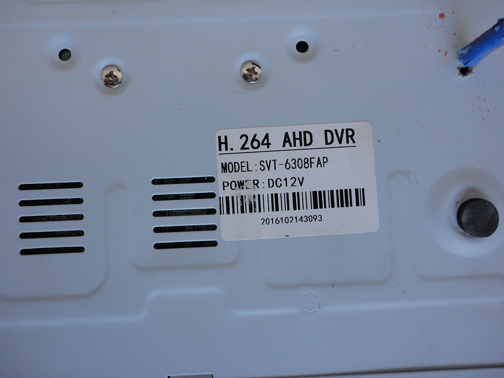

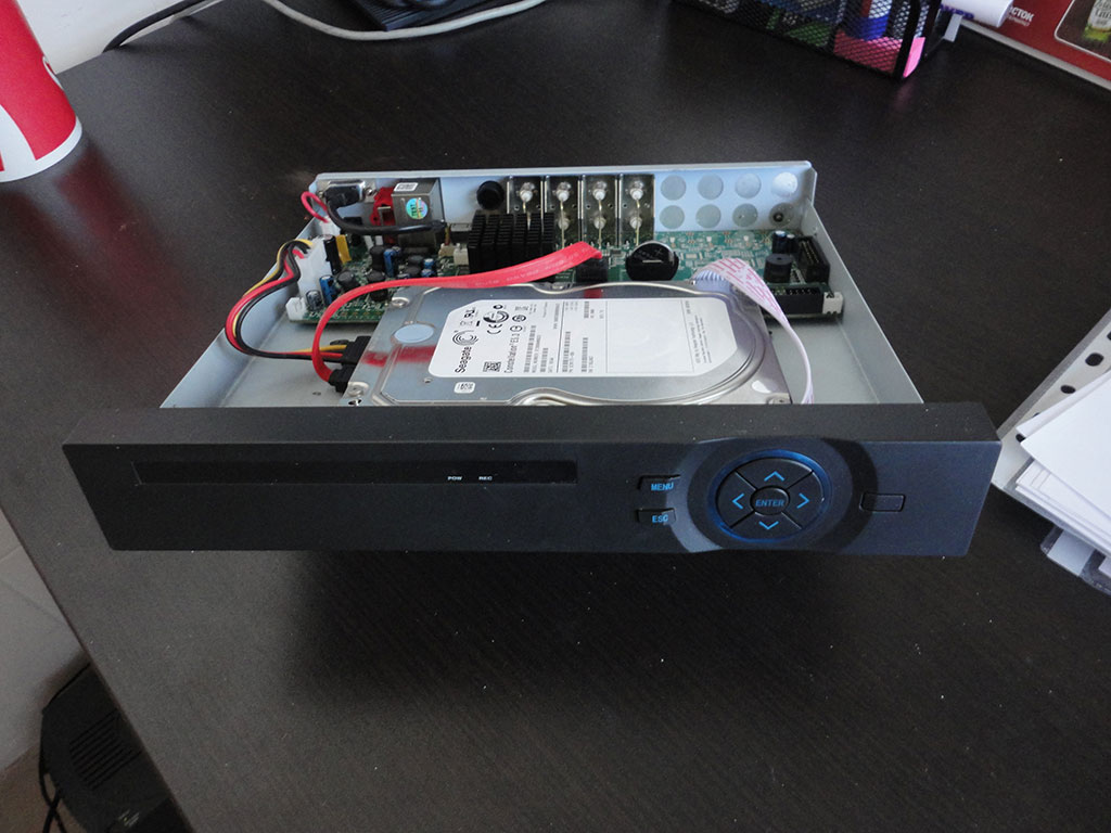

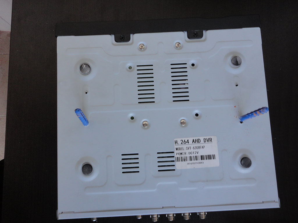

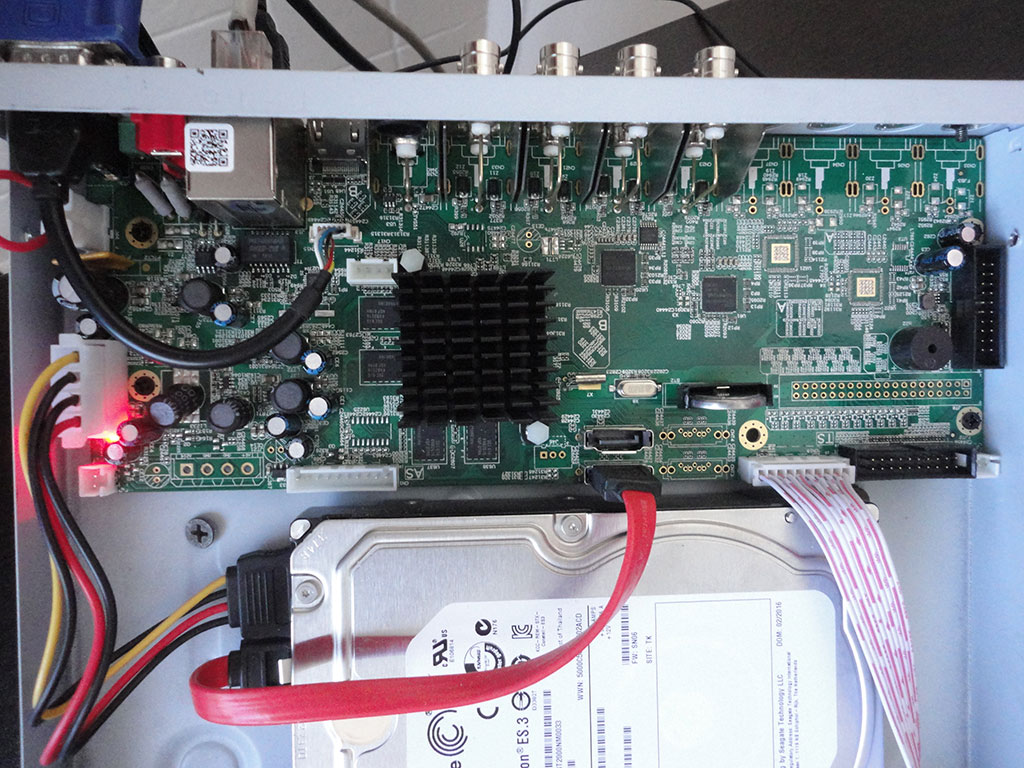

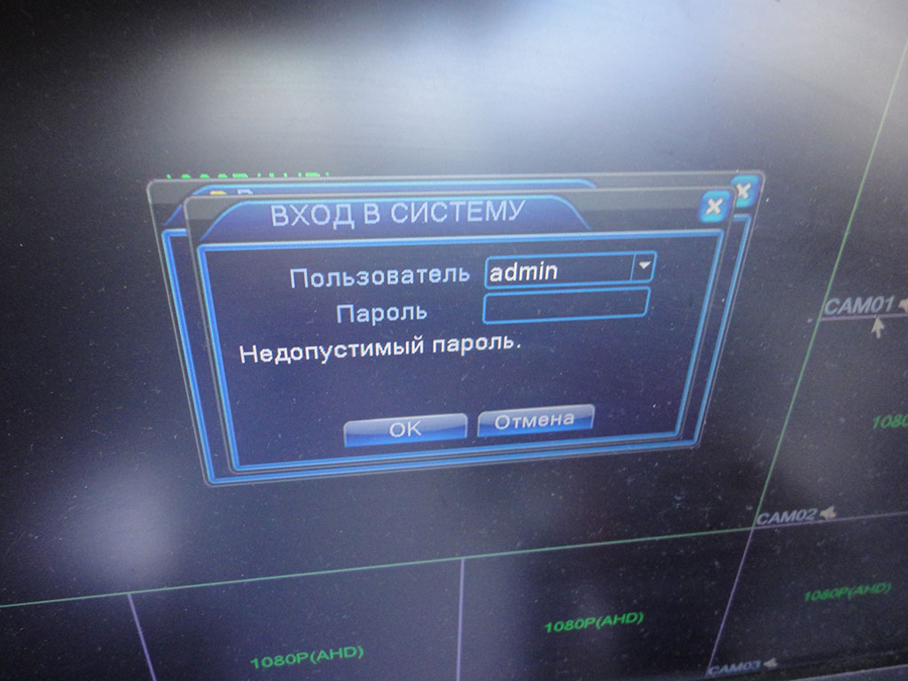

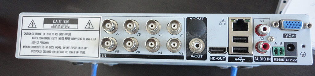

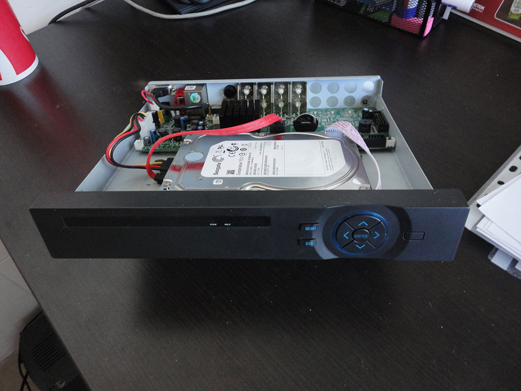

Здравствуйте!
Чтобы узнать версию прошивки, нужно войти в устройство ?
Фото прикреплены
плата, вход в админку, перед, зад, лейбл

надо еще разборчивое фото платы снизу и если никто не предложит сервисный пароль, то дамп желательно

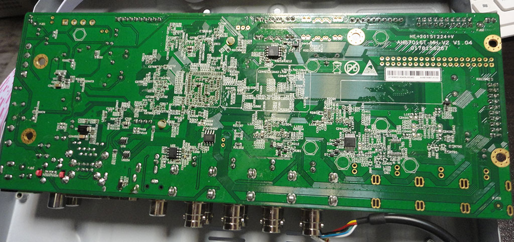

Сообщение MrVegas » 14 авг 2018, 21:13
Уважаемые коллеги!
Спасибо за ваше внимание и участие,
это очень тепло и душевно.
Прилагаю фото обратной стороны системной платы.
С надеждой на вашу помощь :)
Обратная сторона системной платы

Могу я пароль сгенерить. Скажите какая дата на реге стоит (а то батарейку вытаскивали, куда он часы сбросил там теперь, бог его знает). Или секретный код, но это старая мать, она по дате по моему сбрасывается.
MrVegas
Сообщения: 8
Зарегистрирован: 13 авг 2018, 00:40
Re: h.264 ahd dvr SVT-6308F AP Сброс пароля
Сообщение MrVegas » 14 авг 2018, 23:16
Fluffykrsk писал(а):Могу я пароль сгенерить. Скажите какая дата на реге стоит (а то батарейку вытаскивали, куда он часы сбросил там теперь, бог его знает). Или секретный код, но это старая мать, она по дате по моему сбрасывается.
Пожалуйста, если получится пришлите ваш паролик.
Были попытки генерировать пароли 3мя программами. Superpassword, одна требует дату и время, другая еще одна дату.
Все пароли мимо.
Сейчас дата 13.08.2018 16:45
Codecalculator 23716
Codecalculator2 zUsEnM
Superpassword 676372
Если есть еще варианты, буду признателен :)
Fluffykrsk
Сообщения: 428
Сообщение Fluffykrsk » 15 авг 2018, 05:35
MrVegas писал(а):Если есть еще варианты, буду признателен :)
На 13-е число пароль:
zUsEnM9143
