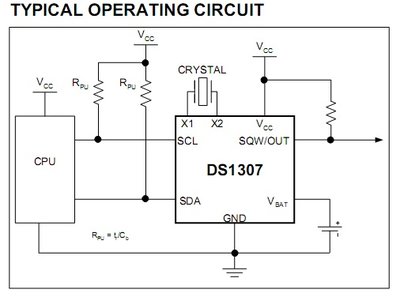

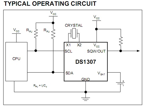

Обнаружил дефект. После перезагрузки меняется системное время на 2000.01.01 ,напряжение на батарейке в норме 3.2 вольт. Поменял таймер DS1307 и часовой кварц , время также сбивается на 2000.01.01 , на кварце генерация есть. Если включаю синхронизацию времени с интернетом, время устанавливается правильно. Где засада не пойму никак. На шине I2C движение есть.По даташиту в режиме покоя таймер должен работать от батарейки, а получается что он обнуляется и не запоминает данные как должно быть. Может кто сталкивался с такой неисправностью подскажите где искать?
