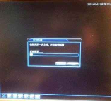

Рег с вашим дампом и родным еепром стартует, сначала появляется заставка,затем такая картинка с китайскими надписями и желтой шкалой символизируещей непонятно что. На этом процесс зависает. Лог загрузки и printenv

Наверное дамп XM и родная крипта в еепроме не совместимы.
Re: Китайский NVR sw-nd6008-h1-2.0
Сообщение Sonya » 15 сен 2018, 16:18
По идее, он уже должен быть доступен по сети по адресу 192.168.1.10 с помощью программы CMS. Там можно сменить язык и понять, что он хочет.
Или сделайте качественную фотку сообщения, попробую перевести.

Sonya писал(а):По идее, он уже должен быть доступен по сети по адресу 192.168.1.10 с помощью программы CMS. Там можно сменить язык и понять, что он хочет.
По сети через CMC доступен, списка камер нет. В настройках нет пункта сжатие. Переключил на русский теперь пишет Начните автоматическую настройку, желтый индикатор в таблице не двигается только бежит линейка из точек. Есть таблица режим каналов. Может сбросить в заводские настройки? Или попробовать залить прошивку через DeviceManager?
Сообщение Sonya » 15 сен 2018, 17:54
Это хорошо, значит дамп подходит.
Таблица режимов и доступ к HDD появится, когда будет соответствующий EEPROM в микросхеме FM24C08 или в криптообласти загрузчика.
