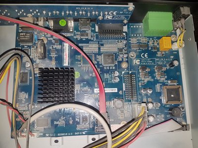

Зашёл в тупик с этим регистратором, помогите сбросить или узнать пароль.
В реге две флешки: SPI (загрузчика) и NAND (всё остальное).
Spi(cs1): Block:64KB Chip:2MB (Name:S25FL216K)
Creating 1 MTD partitions on "hi_sfc":
0x000000000000-0x000000200000 : "boot"
NAND device: Manufacturer ID: 0xad, Chip ID: 0xf1 (Hynix NAND 128MiB 3,3V 8-bit)
Creating 4 MTD partitions on "hinand":
0x000000000000-0x000000800000 : "kernel"
0x000000800000-0x000001800000 : "rootfs"
0x000001800000-0x000005800000 : "user"
0x000005800000-0x000007800000 : "dva000000"
Пробовал стирать раздел dva000000, пароль остался.
Дампы прилагаю.
