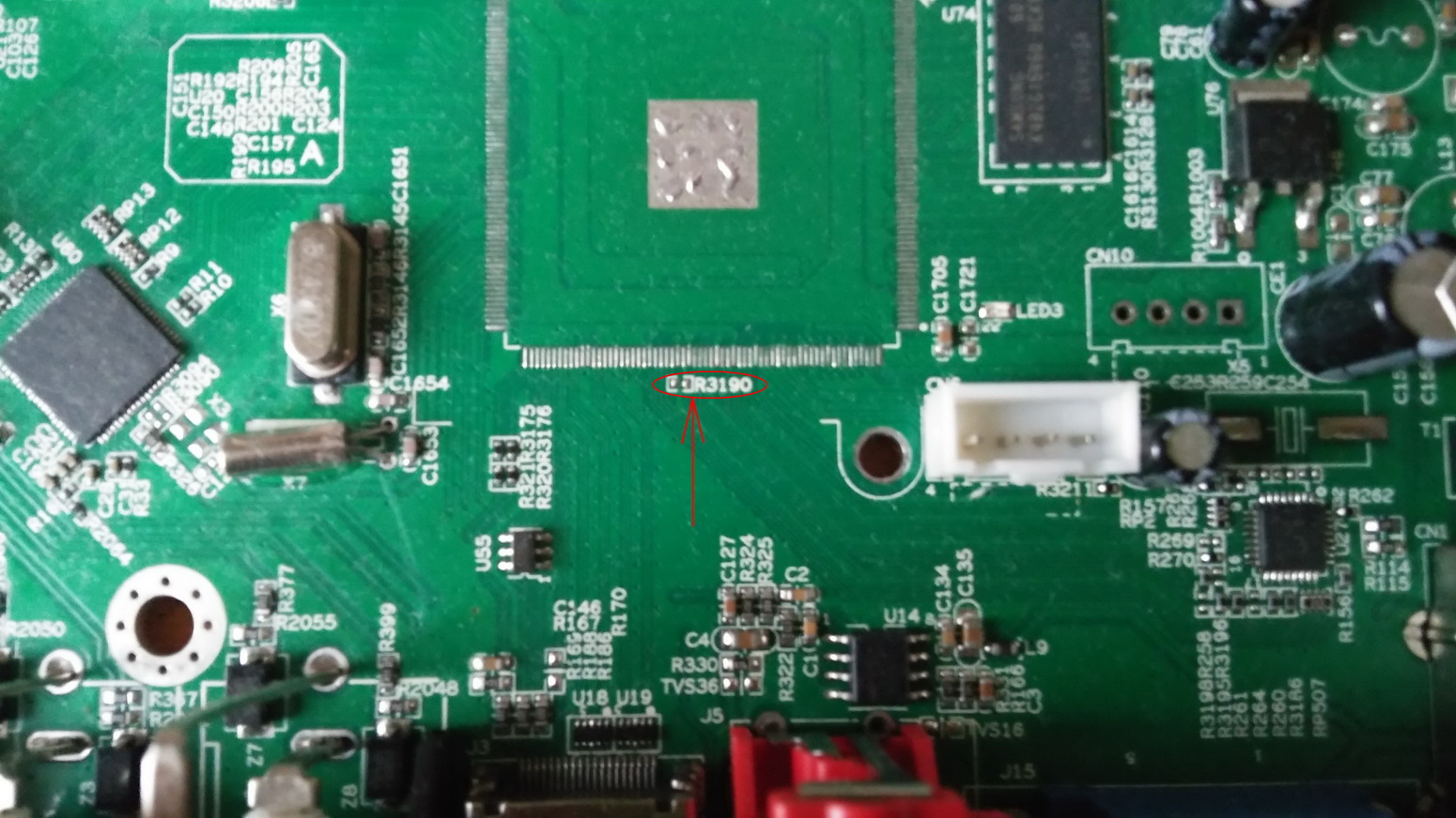

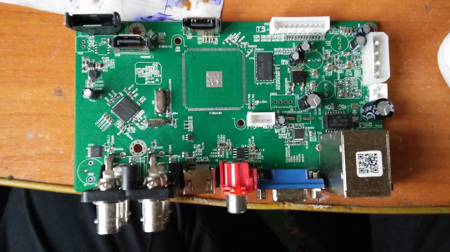

Приветствую участников,монтажники перепутали полярность питания и спалили новый из коробки AKS-04H Mini
текстолит AHB7804R-3520DV3-NH V1.01
заменил все DC/DC заказал процессор,но при снятии сдул R3190 возле процессора,
начал ставить его на место и он вы щелкнул из пинцета, может у кого валяется такая плата,
нужен номинал резистора.

идет это на LAN8710 21pin https://www.farnell.com/datasheets/1686378.pdf" onclick="window.open(this.href);return false;
предполагаю что так же 33 ома как и на 22pin

Сообщение milcin68 » 10 ноя 2018, 17:13
Процессор брал тут https://ru.aliexpress.com/item/HI3520DR ... 33edm9ctaR DVR запустился.
DC/DC тут https://ru.aliexpress.com/item/20PCS-MP ... 33edCmFnYE
dede
Сообщения: 1957
Откуда: Луганск
Re: AKS-04H Mini
Сообщение dede » 10 ноя 2018, 17:55
33 Ом, как ни странно.
milcin68
Сообщения: 115
Зарегистрирован: 18 янв 2018, 22:34
Откуда: Мичуринск
Re: AKS-04H Mini
Сообщение milcin68 » 10 ноя 2018, 19:28
dede, почему странно?
я сначала по аббревиатуре из даташита то же подумал EN значит команда управления включением,
отсюда 10к или 1к потом перевел из даташита это:
TXEN - Indicates that valid transmission data is present
on TXD[3:0]. In RMII Mode, only TXD[1:0]
provide valid data.
что в переводе:
Указывает на наличие допустимых данных передачи
на TXD[3:0]. В режиме RMII только TXD[1: 0]
предоставьте достоверные данные.
короче обмен и сравнил аналогичную шину

Сообщение milcin68 » 10 ноя 2018, 22:19
И дальше что?
Али умеешь пользоваться молодец :D
Где гарантия что он подойдет по габаритам к этому корпусу?
Так же у меня процессор HI3520DRQCV300 а там V200
https://docviewer.yandex.ru/view/0/?*=4 ... =3&lang=en" onclick="window.open(this.href);return false;
https://docviewer.yandex.ru/view/0/?*=7 ... =3&lang=en" onclick="window.open(this.href);return false;

Сообщение milcin68 » 10 ноя 2018, 22:48
Прежде чем заказывать проц я просмотрел все их платы где были указаны габаритные размеры и не одна не совпадает с этим DVR или уже или шире.

Сообщение milcin68 » 11 ноя 2018, 10:23
Проц махнуть не сложно все ставится паяльником,
снимается правда феном и низом.
