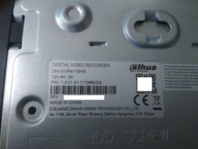

покажите скрин стикера

Есть

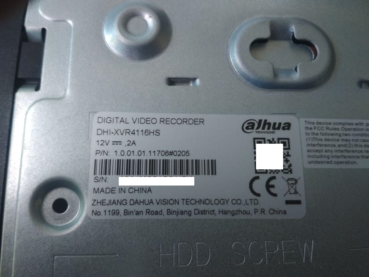

Скрин стикера с названием регистратора

Сообщение y_nosulych » 28 ноя 2018, 14:06
Вот
