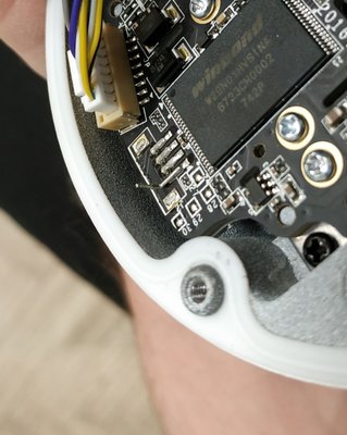

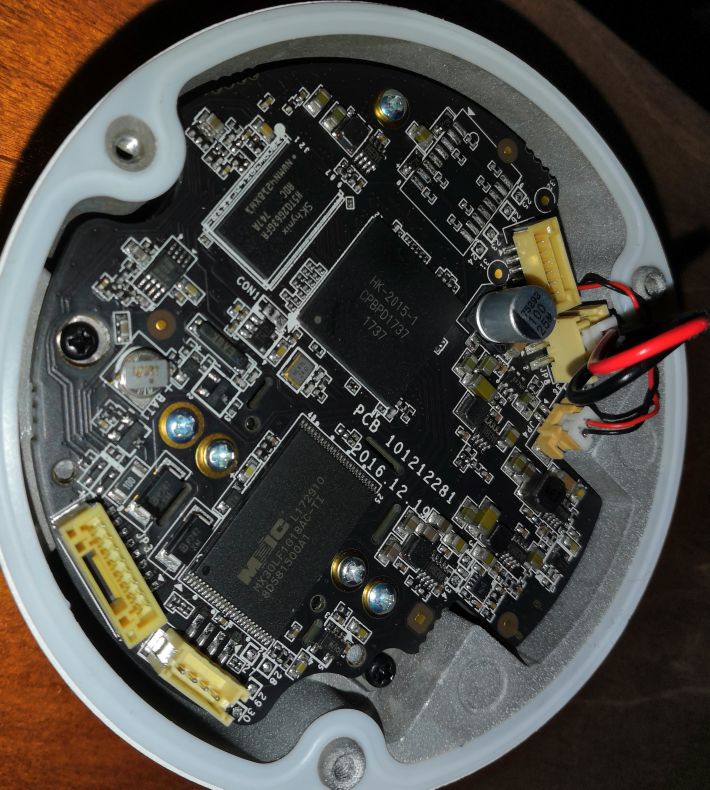

Друзья, имеется сея камера с брэндированной прошивкой Ростелеком (с sd картой). По стандартной инструкции через tftp прошивку родную вернуть не получается. Курил темы аналогичные... видимо изменен загрузчик. Хочу подцепиться через uart, попробовать так прошить или сделать дамп прошивки и дальше ковыряться. Но не могу подключиться, молчит putty и всё. Хотя к STB , например, цепляюсь без проблем. Распиновку разъема смотрел здесь http://www.hikvision.msk.ru/forum/4-609-1

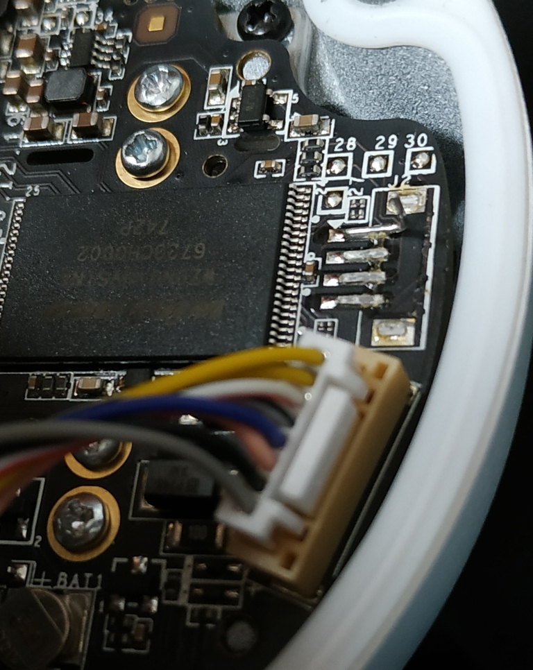

Дорожки у разъема UART сверху или снизу не порезаны? не видно на фото.
Lestor Xrenestor
Сообщения: 4
Зарегистрирован: 08 дек 2018, 14:31
Re: IP камера Hikvision DS-2CD2345F-IS
Сообщение Lestor Xrenestor » 08 дек 2018, 17:19
ALEX_SE писал(а):Дорожки у разъема UART сверху или снизу не порезаны? не видно на фото.
Убрал колодку. Штырек один только выжил) Вот крупнее

Сними дамп для начала!

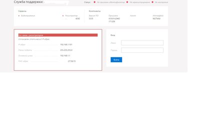

у меня такая же ситуация,только ещё хуже,нет даже пароля и не знаю где его брать. версия ПО 3.0.0 , и железо по-моему отличается

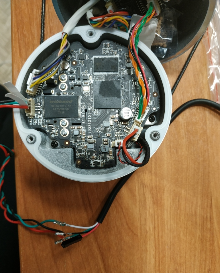

Зарегистрирован: 10 дек 2018, 13:18
Сообщение Валерий Ермоленко » 13 дек 2018, 13:08

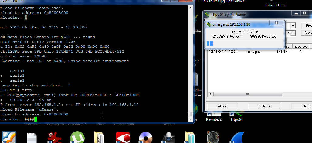

вообщем с паролем разобрался, а вот как накатить сюда другую прошивку,вроде бы процесс начинается ,а версия не меняется
[spoiler=Заголовок]

Lestor Xrenestor
Сообщения: 4
Сообщение Lestor Xrenestor » 13 дек 2018, 17:08
Валерий Ермоленко писал(а):у меня такая же ситуация,только ещё хуже,нет даже пароля и не знаю где его брать. версия ПО 3.0.0 , и железо по-моему отличается
Валерий, смотрю у вас хотя бы на камеру удалось зайти. Подскажите какой кабель использовали и какая распиновка у разъёма. У меня не хочет заходить и всё. Черное окно в Pytty, никаких ошибок не выдает.

а камере питание дёргаете после запуска терминала? соm порт правильно выбран?
самый первый слева не использую,четвертый земля(возле разъёма с проводами), а Rx Tx включал наобум и попал
видать бестолку только все телодвижения,говорят загрузчик не даёт прошивку залить

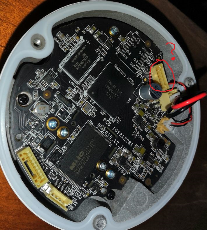

Валерий, питание дергаю, конечно. СОМ порт верен, тот что в диспетчере устройств. Я похоже не на тот разьем ципляюсь...) Посмотрите мое первое фото. Вы к этому разьему встаете, правильно я понял?
Если да, то у меня в таком уже разъем вставлен

разъём тот что вы сломали,он ведь был пустым когда вы камеру разобрали? это он и есть. то что вы сейчас обвели это не оно,там шлейф цепляется,да и контактов там не 4.

а может я неправильно даю команды или в не той последовательности,из help видно что есть возможность загрузки ПО по TFTP?
