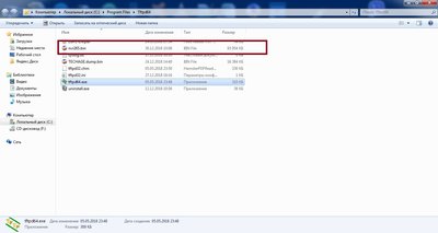

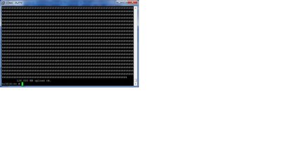

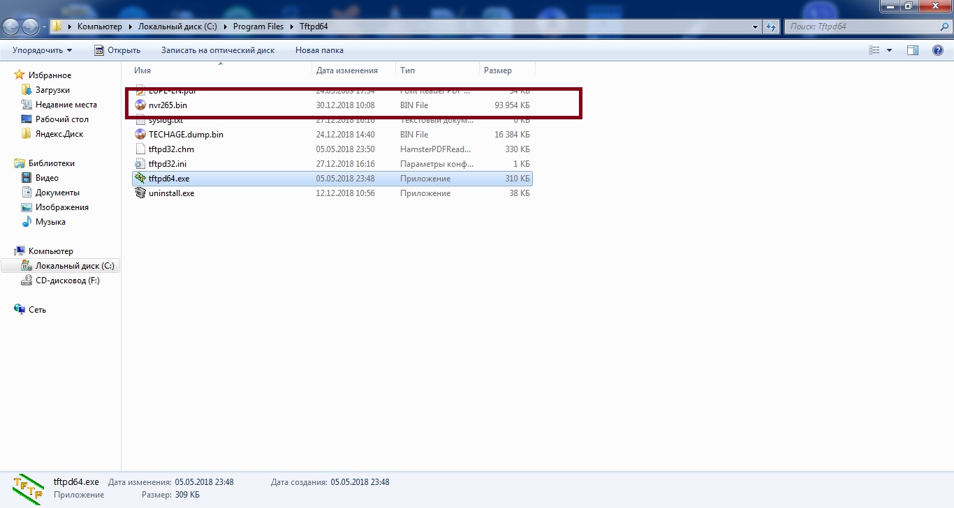

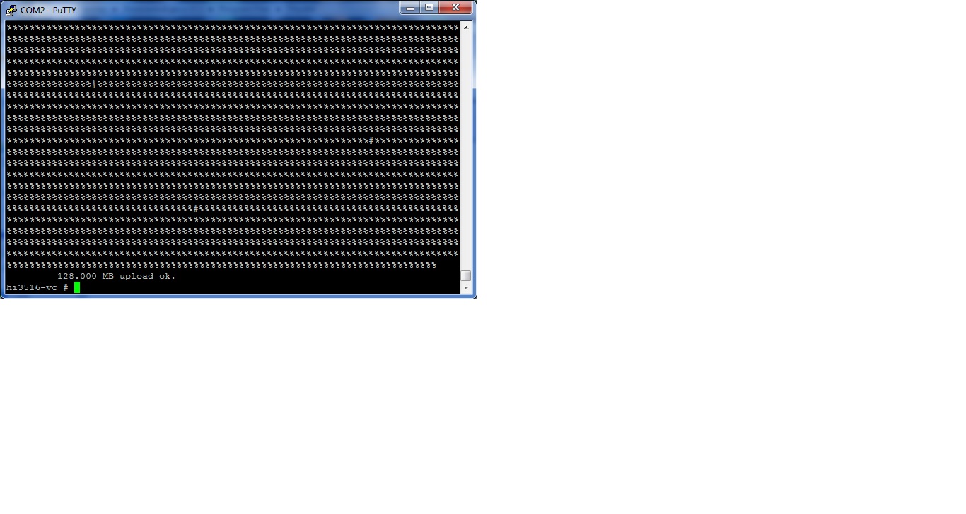

получается вот так :
там где был показан прогресс загрузки,в окне tftp, остановилось на том размере который на скрине в папке с сервером,с надписью "err",а в окне putty,что всё окей :(,где правда?
по той ссылке ,где я проводил аналогию,автор спрашивал почему адрес 8000000(это размер флэш 128Mb). а в моём случае 82000000 что это? :(

так а чему верить,putty,который написал окей 128 мб,или tftp ,который написал err и файл весит не 128 или так и должно быть ? :(
fobos
Сообщения: 1138
Re: помогите снять dump с DS-2CD2345F-IS
Сообщение fobos » 30 дек 2018, 15:25
ну err не должно быть в любом случае...где то что то не так
Сообщение Sonya » 30 дек 2018, 23:39
У tftp есть ограничение на размер файла. Я тоже промучился со 128Мб дампом, сливалось около 96Мб. Просто слить двумя кусками, а потом склеить.
