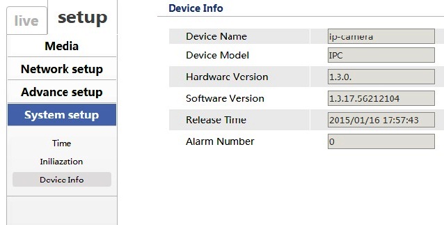

Клиент потерял пароль к китайской камере, есть только гостевой вход без пароля. Регистратор камеру видит, но без пароля ее не принимает. Камера установлена высоко, поэтому хотелось бы сбросить пароль не снимая камеры и прошить прошивкой поддерживающей онвиф.
Перепробовал кучу генераторов паролей, не один не подошел.Телнет на камере закрыт. Может кто знает мастер пароль или метод сброса. Интерфейс настроек прилагаю.

Объясните клиенту, что потеря пароля приравнивается к потере камеры, возьмите с него денег за камеру и монтаж-демонтаж, снимите, подключитесь консолью, найдите раздел хранения пользовательских данных и потрите его. Получите дополнительные знания и немного денег.
Как думаете, пароли ставятся для того, чтобы их можно было бы ломануть простейшим генератором?

Согласен на 100% только снимать ее он будет сам. камеру ставили с вышки. Придется машину с вышкой вызывать и сразу поставить новую камеру, а с этой уже в мастерской разобраться. Если камера в руках пароль сбросить не проблема.
