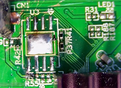

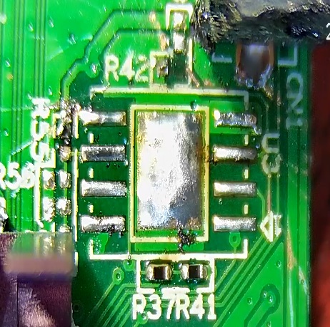

Здравствуйте
попалась мне плата NBD8016RA-ULK после вмешательства корявых ручёнок
вырваный с корнем резюк R42 (это точно) рядом с флешкой и под вопросом R55(был или нет)
может у кого есть такая плата чтоб узнать номинал R42 и желательно фото данного участка платы , чтоб точно определится с дорожками?

это не DC/DC это флешка W25Q128JV
резюк стоит между третей и четвертой нагой флешки идорожкауходит кудато под радиатор

Сообщение chik1982 » 25 янв 2019, 22:32
Причина поломки - Корявые ручки посадили на флешку большую каплю олова и пытались её сошкрябать.
под флешкой была просто площатка не облуженая.
R55 стоит между 5 и 6 ногой флеш или 5 нога в воздухе, Там царапина была. непонятно есть ли дорожка к пятаку от 5 ноги

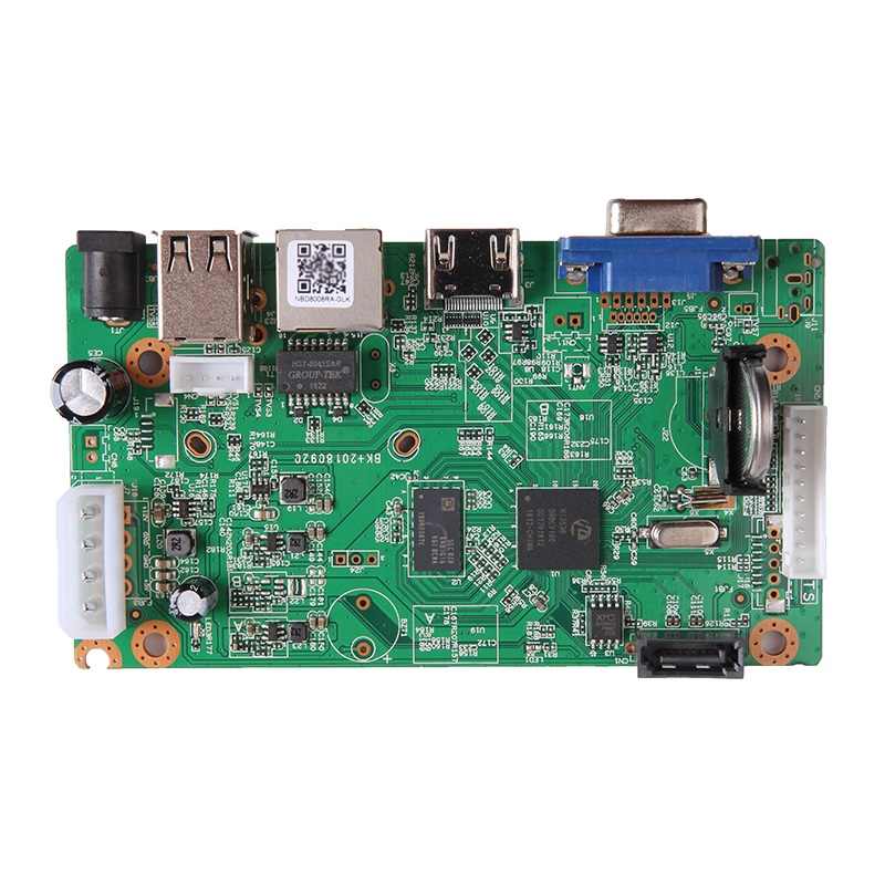

Сообщение chik1982 » 25 янв 2019, 22:51
Самое лучшее фото что нашёл в интернете

Сообщение chik1982 » 26 янв 2019, 21:58
с 5 ногой разобрался там пистон на другую сорону платы
с 6 ноги CLK дорожка уходит на площадку резистора R55 и кудато к процу под радиатор, вторая площадка резистора звонится на 8 ногу VCC (по идее 3 вольта) какой там может стоять резистор?

Сообщение dede » 27 янв 2019, 08:43
SCK не подтягивается обычно никуда, если я правильно понял и R55 стоит между VCC и SCK - то его ставить не нужно.

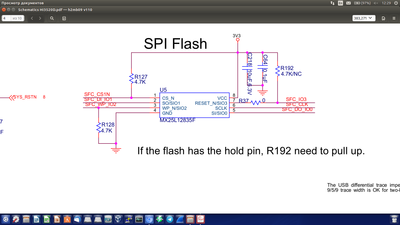

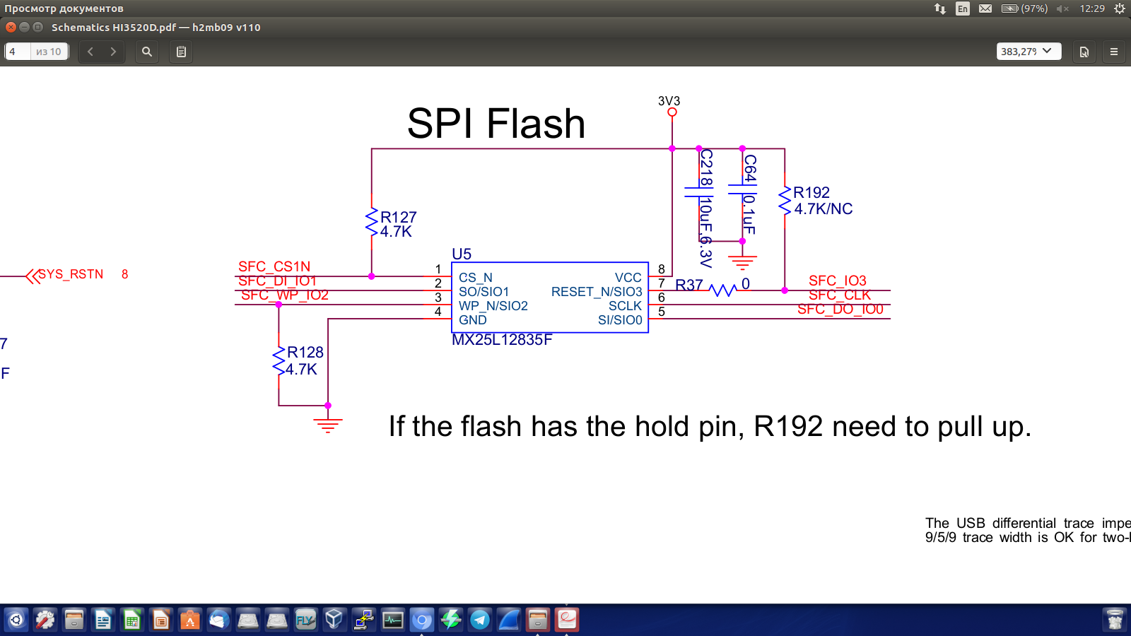

fobos
Сообщения: 1138
Re: плата NBD8016RA-ULK
Сообщение fobos » 27 янв 2019, 12:31
обычное подключение флеши в регистраторе
