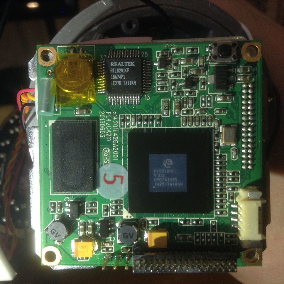

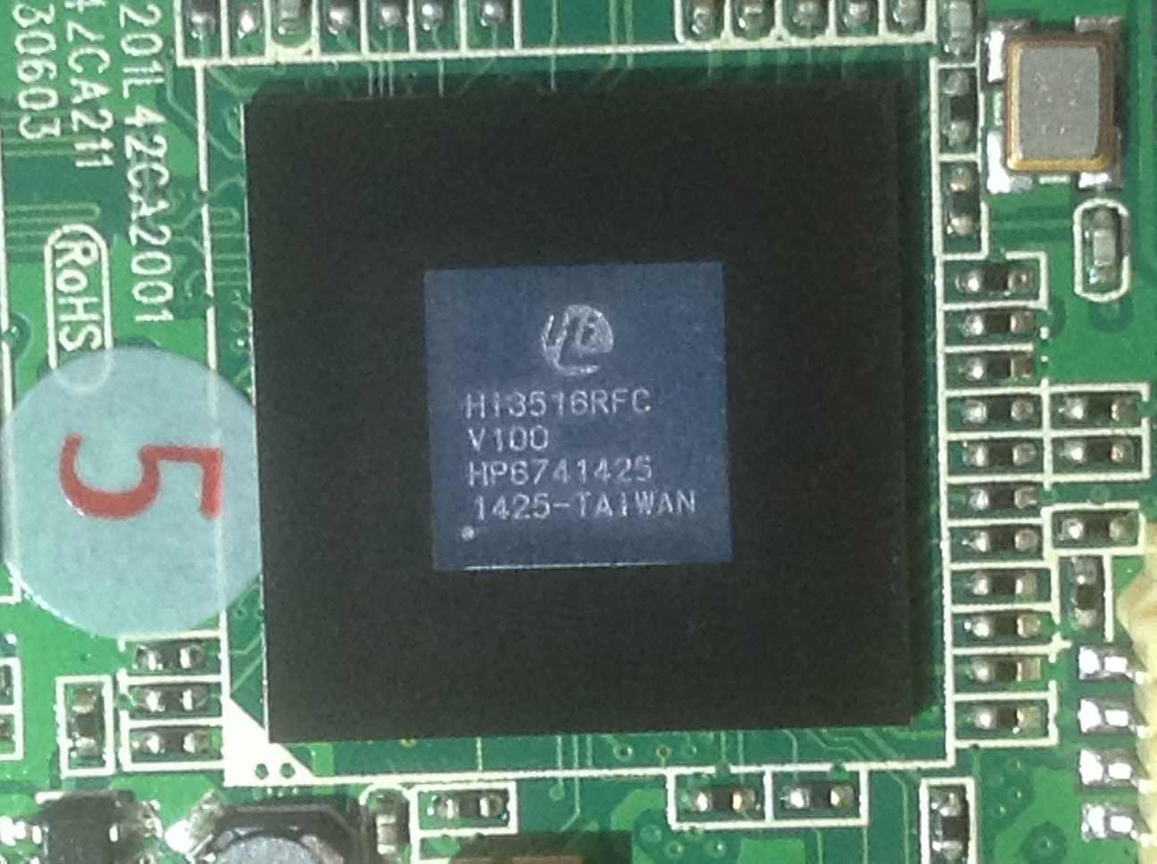

Доброго времени суток. На объектах стоят вышеуказанные камеры. Две из них перестали обнаруживаться ни по какому из трёх видов : WIFI, аналоговый выход, RJ-45 разъём. К ПЭК подключённым кабелем через роутер нет признаков обнаружения в браузере, пинков тоже нету. На плате ИК-подсветки при подключении питания загорается светодиод указывающий наличие питания. Вскрыли камеру. Собрана на процессоре HI3516 RFC v 100. На плате есть разъём 4pin. Кто нибудь прошивал ли камеры через такой разъём? Кажется это разъём UART Может поделится как прошивать, распиловка ног , какой прогой шить??
Сам проц
Справа внизу разъем 4-pin

UART это скорее всего внизу 3 штырька. Подключившись и посмотрев лог можно чтото понять, возможно прошиться по TFTP, если отсутствуют аппаратные проблемы.
Сброс(длительное нажатие) на кнопку вверху ничего не дает?
А вообще камера древняя, 6 летняя, не проще заменить на современное? Сейчас уже может не найтись прошивок на нее.

Сброс длительным нажатием пробовали в первую очередь. Не помогло. За разъем с тремя штырьками спасибо. Попробуем. прошивку нашли

Три штырька в низу это сквозной разъём питания плат....
