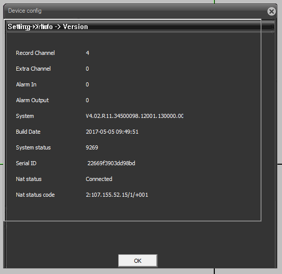

Вот такой регистратор на удаленном объекте - там только монитор есть... так вот: когда на мониторе пытаешься просмотреть записи - он их находит, на шкале времени есть отметки и записи есть в правой менюшке... Но когда их пытаешься посмотреть - ничего не происходит - на месте картинки ничего не появляется - просто синий фон и внизу якобы идет проигрывание...
Может быть обновление решит проблему но обновления не нашел, помогите может с прошивкой?
Да, принес его домой - подключил по локальной сети - через браузер записи показывает - тоесть сами записи и винчестер 100% исправные, не проигрывает только автономно через монитор.

Если будете что-то обновлять - обязательно предварительно полный дамп сделать, иначе будут большие проблемы

чтобы обновлять надо сначала найти прошивку... которой нет

Давайте фото платы и снимайте дамп, прошивки на пробу как раз есть, но у вас плата от MHK, может не подойти.

может запись остановить, перед просмотром... Животина старая, он точно пентаплекс там)))))))))))))....
