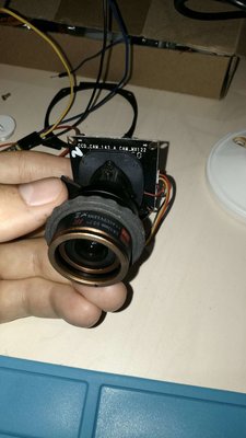

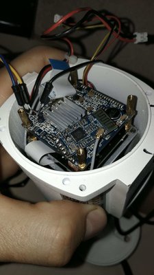

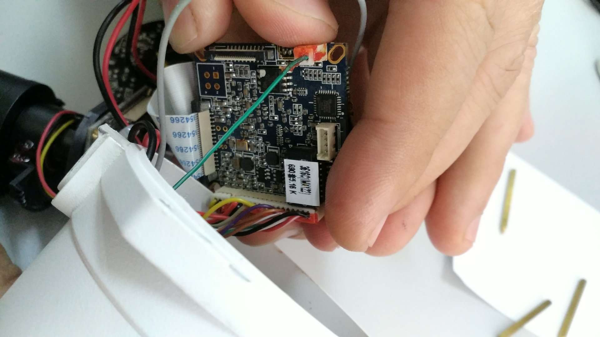

Имеется китайская камера IPS-HS1812VW, работала нормально (за исключение onvif) пока я не залез в нее по telnet.
После перезагрузки щелкает как обычно, но перестала видеть сеть (ни по DHCP, ни статически).
Через UART снял лог:
Знающие люди подскажите в чем проблема и где можно найти прошивку для hi3516c+imx122, wifi mt7601
Также через tftp слил имеющийся дамп (т.е. сеть работает из U-boot).
