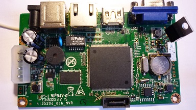

Изначально Не включался - по причине вздутого проца
Hi3515
ARQCV100
CR0771451
1451-CHINA
и dc/dc 1.23v
В наличии поставил Hi3520 DRQCV100.( при этом Cтояла spi MX25L12835 (поставил в другой аппарат) , заменил на W25Q128). Висит на заставке.
Заменил на
Hi3515
ARQCV100
CP0061328
1328-CHINA
так же висит на заставке ,вот лог

Отпустите вы уже эту мать с миром на тот свет. Она стоит 500р и родной проц для неё я уже говорил какой, всё остальное не родное и неизвестно откуда там взялось. Рег уже паханный\перепаханный, чего там ловить с ним уже. Даже если родной проц поставить, нет гарантий, что это оживёт. имхо

Так и стоит родной проц сейчас а не загружается....

Hi3520DRQCV200 стоит? Это родной, всё остальное не родное.
Вы перечитайте тему на другом ресурсе, там же всё чётко рассказали. Эта модель регистратора шла с конкретным процом Hi3520DRQCV200.Стоял вздувшийся Hi3515ARQCV100 поставили в итоге Hi3520DRQCV100, то что было. Потом поменяли на новый Hi3515ARQCV100. Ну, а то что надо (Hi3520DRQCV200) так и не поставили в итоге. Т.о рег "зачинили" и чего теперь делать с этой матерью за 500р зачиненной? :) Логика такая на мой взгляд.
Если у кого-то есть идеи как это починить теперь, пожалуйста :smile:
Я тоже с удовольствием послушаю.
Ещё какята КРЕН_ка там справа напаяна соплями, тоже подозрительно. Она там случаем не проц питает?
